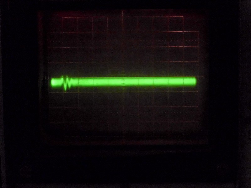

热转印做5V/1A开关电源~~半直播多PP

正在改绕变压器,好后接着上波形
 楼主| 发表于 2011-4-2 15:52 | 显示全部楼层
修正了绕组圈数,改善了绕制工艺,结果有非常大的改观

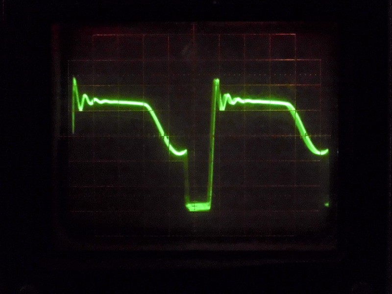

以下是在假负载56欧姆的漏极电压波形

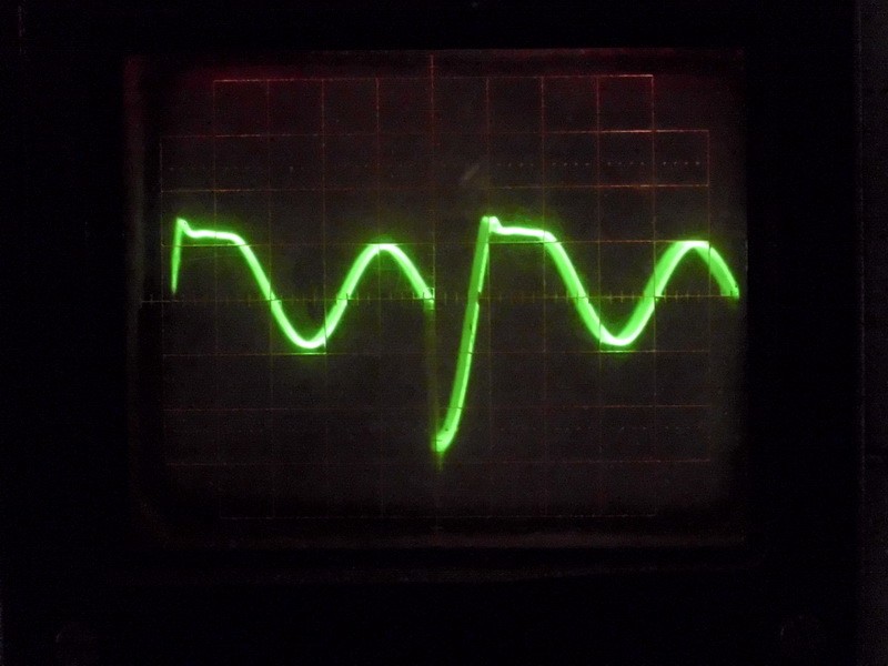

 楼主| 发表于 2011-4-2 15:55 | 显示全部楼层
以下是在负载是4.7欧姆的漏极电压波形,可见波形的尖峰比还没有改进前有很大的改善,完全达到我的期望了

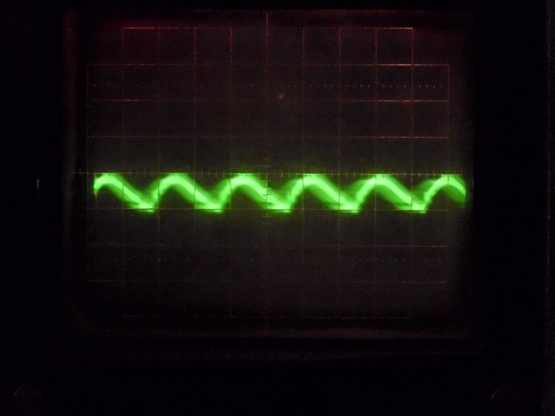

 楼主| 发表于 2011-4-2 15:59 | 显示全部楼层
再看次边的直流电压输出波形,高频干扰脉冲已很小了
以下是在56欧姆假负载下的波形(每格20mV)
 楼主| 发表于 2011-4-2 16:03 | 显示全部楼层
以下是在4.7欧姆负载下的波形(每格20mV)
在重载下纹波变大,那是因为输出的滤波电容偏小所致,试着加大滤波电容纹波大幅变小到10mV以内

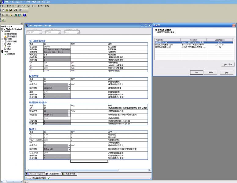

发表于 2011-4-2 16:13 | 显示全部楼层
用我发的那个软件,附带变压器设计
