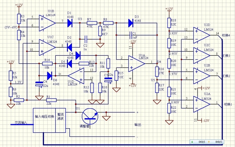

给喜欢纯模拟电源的朋友一个“根据调整管压差切换输入电压”的原理图

楼主再分析下电路吧,免得有人看不懂
 楼主| 发表于 2011-5-18 21:01 | 显示全部楼层
回复 2# benli
    如果别人没兴趣分析得再详细也没用。如果有兴趣慢慢分析也能明白,不难。

电路设计得有问题吧?
整流滤波输出的是交流???

电路设计得有问题吧?
整流滤波输出的是交流???
huayuliang 发表于 2011-5-18 23:14 https://www.yleee.com.cn/images/common/back.gif
  交流电压切换然后整流滤波。
发表于 2011-5-19 08:44 | 显示全部楼层
回复 5# huayuliang
    检测的应当是整流后的交流纹波

构思不错,电路复杂,实用性不强。
