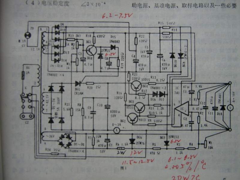

给喜欢纯模拟电源的朋友一个“根据调整管压差切换输入电压”的原理图
发表于 2011-5-22 18:30 | 显示全部楼层
这种电路只适合理论探讨,实际使用价值不大。
现在真正实际使用的,是可控硅过零触发功耗限制电路,把调整管的压降控制在较小的范围,一般在3 ~ 5V间,电路比较简单,可靠性也好,不需要继电器。

 楼主| 发表于 2011-5-22 18:42 | 显示全部楼层
回复 41# 3AG1
    应该是可控硅移相触发吧,如果用过零触发的话,会使两个波头之间的时间成倍的增加,那么直流侧的纹波就很大了,而为了保证性能,其直流的“谷”电压起码要保证比输出电压高出调整管的最低压差要求,那么其平均压差就会比较大。功耗还是比较大的。而用移相触发的话就没这个问题,但由于波形的不完整,冲击电流比较大,干扰就相对比较大(当然比起开关电源要好点),所以要处理好消除干扰问题。

发表于 2011-5-22 19:07 | 显示全部楼层
回复  3AG1
    应该是可控硅移相触发吧,如果用过零触发的话,会使两个波头之间的时间成倍的增加,那 ...
qzlbwang 发表于 2011-5-22 18:42 http://116.255.141.47/images/common/back.gif

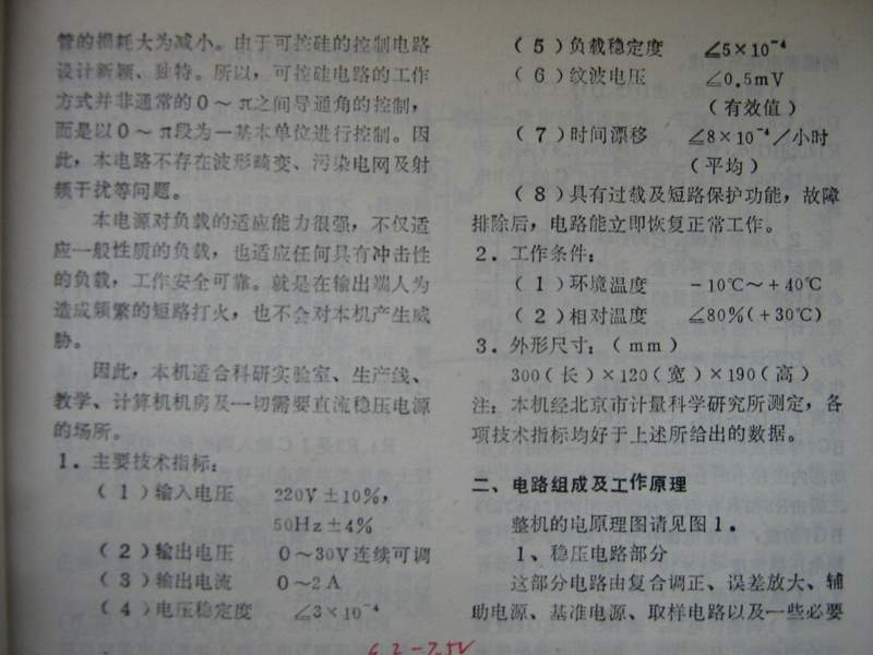

    波纹不是很大。
我曾做过实验,只是在最低输出时波纹大些,36V交流输入,1.2V输出1.5A时波纹大些,LM317的压降大约5V左右,只用一个金封TO-3的U型散热器即可。
我做的比较简单,只是试验一下,我看到的成品电路要复杂些,给出的技术参数很高:
0 ~ 30V连续可调,
最大电流2A
电流稳定度<0.0003
负载稳定度<0.0005
波纹电压<0.5mV(有效值)
发表于 2011-5-22 19:08 | 显示全部楼层
一会找找图纸,上张图。。。。。。

    这种根据调整管压差控制可控硅移相触发的电路该怎么做呢?
发表于 2011-5-23 20:17 | 显示全部楼层
可控硅调压降耗稳压电源:
2
