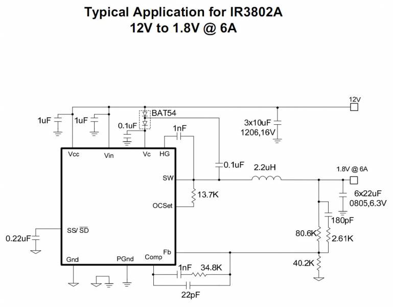

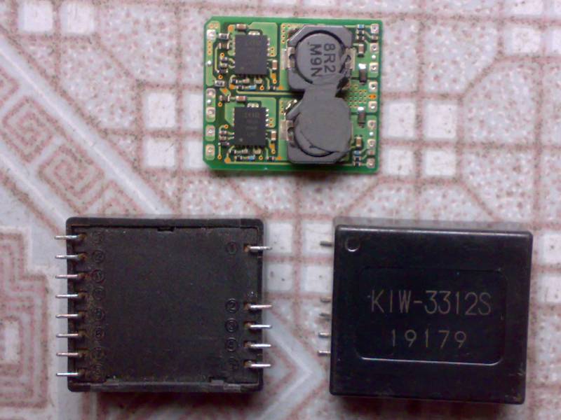

朋友又给我发了一张照片,给大家看看。这个是双6A的模块,并联就能到12A,麦噶的!  主控和MOS一体化了,电感好像是8.2微亨的吧,300KHZ的主频,看来比3R33S电流更猛,效率更高。不多说了,高手一看全明白。但IC(型号IOR3802A)在网上查不到资料,可能太新了!在这里不说哪卖,省的被说成做广告。自己淘宝搜“KIW-3312S”。

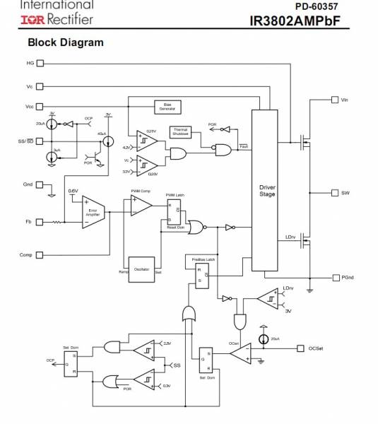

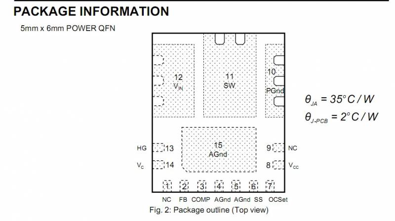

感谢李老师提供的IOR3802资料,我挪到这里 ir3802am.pdf (664.88 KB, 下载次数: 4683) ,顺便上几张此IC的原理图,方便大家分析。

贵了,又是炒作(不是说LZ,是JS炒作)
内置MOS有好有坏,好是板子小了,坏处是发热~一般认为内置MOS的内阻不如外置极品MOS。
KIS3R的魅力在于低价,高了也没意思。

SupIRBuck : IR38XX
高性能 PWM控制IC +
高性能功率 MOSFET =
SupIRBuck IR38XX
SupIRBuck集成了IR的高性能PWM控制IC以及高性能Trench MOSFET于小巧却散热性能优良的 Power QFN封装内 适用于嵌入式POL 场合,最大可输出14A
