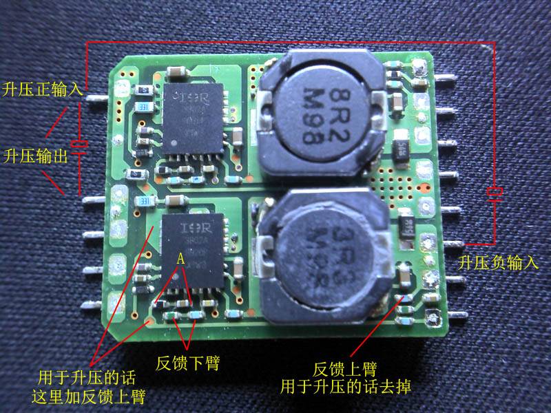

升压确实比较麻烦...大虾们研究出比较好的方案了吗

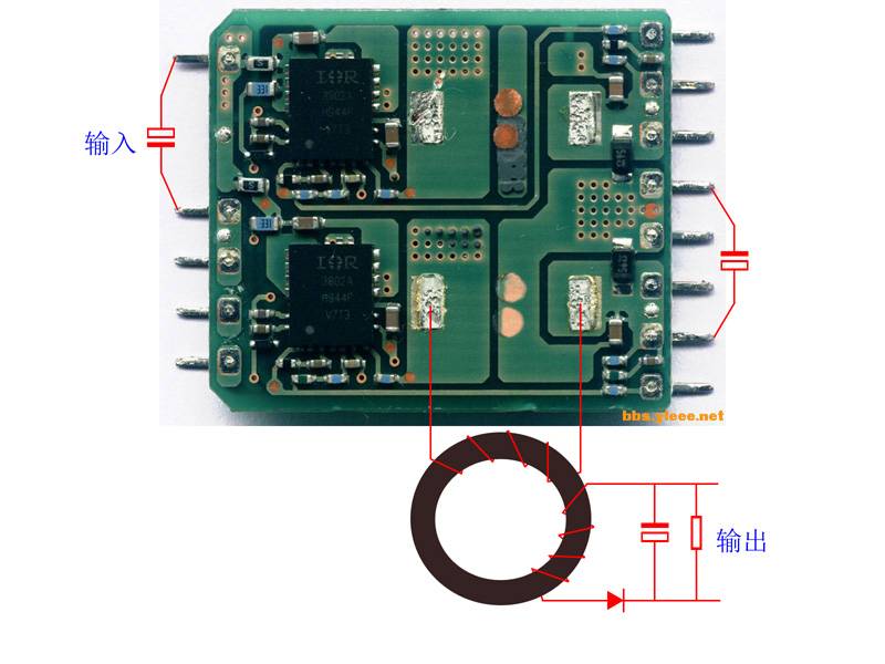

不去玩什么升压了,倒是发觉把电感绕成双绕组,做隔离电源不错。
初级稳压,次级不稳压,目前测试3A输出很稳定,再大没测试。
用作平衡充电源不错哦。

    菜兄..隔离的话电压可以到多少?有3A输出也不错啊..电压可能不高吧
升压怎么稳压..菜兄指点指点...把反馈接到输入端.就不起振了.
淘宝有杀到1.5的了..看来这东西没什么市场啊。.还是受股市影响
发表于 2011-6-10 19:58 | 显示全部楼层
我只是很低的电压,初级5V多点稳压,次级空载将近7V,加上一点点假负载后也是5V多点,3A负载下4.2多点。
次级电压基本受初级限制,但不是恒稳的,初级10几V的话,次级也就10几V左右了。
同时,输入肯定要大过输出。
这是1:1绕的线,不同变比就不一样了。
还有,输入电压也会影响输出。
直接稳输出也是可以的,如果用于充电就没必要了。
哦,还有,带载难启动,可以在控制端加电容,因为控制端同时也是软启动。

好像没回答升压的问题
首先得把电压设置到大过启动电压,比如5V,比如6V。
还有,升压值不是很高的话,比如10几V,把限制VCC的电阻短接。
发表于 2011-6-10 20:06 | 显示全部楼层
回复 84# 菜鸟不飞
    接法拿出来分享一下
电路要怎么修改才能升压稳压...
发表于 2011-6-10 20:27 | 显示全部楼层
升压就是这么回事
兰色的331就是限制VCC的电阻
自己手头的反馈电阻如果阻值小的话,在A处加磁片电容,我加的是222,2.2nF。
反馈电压0.6V,阻值根据“电压=(上臂+下臂)/下臂*0.6”自己算,比如选好电压6V,上臂30K,下臂=30*0.6/(6-0.6)=9.25k左右。
隔离更简单,一会儿画个示意图。
发表于 2011-6-10 21:00 | 显示全部楼层
原输出的电容不能少,这是关键。
