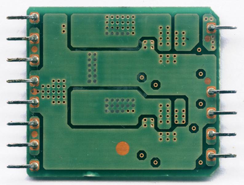

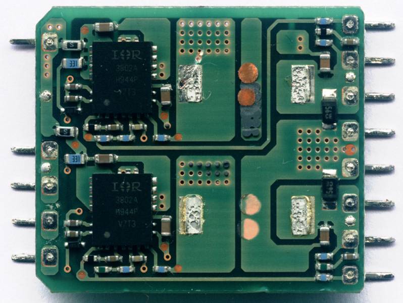

模块外部尺寸(不含引脚):29.6*26.5*10
电路板尺寸:28*24.1*0.8,3层板
去掉了2个8.2uH的内部板图
等待高手研究结果

刚到手..拆开来看..小日的东西里面的电阻电容也小..
