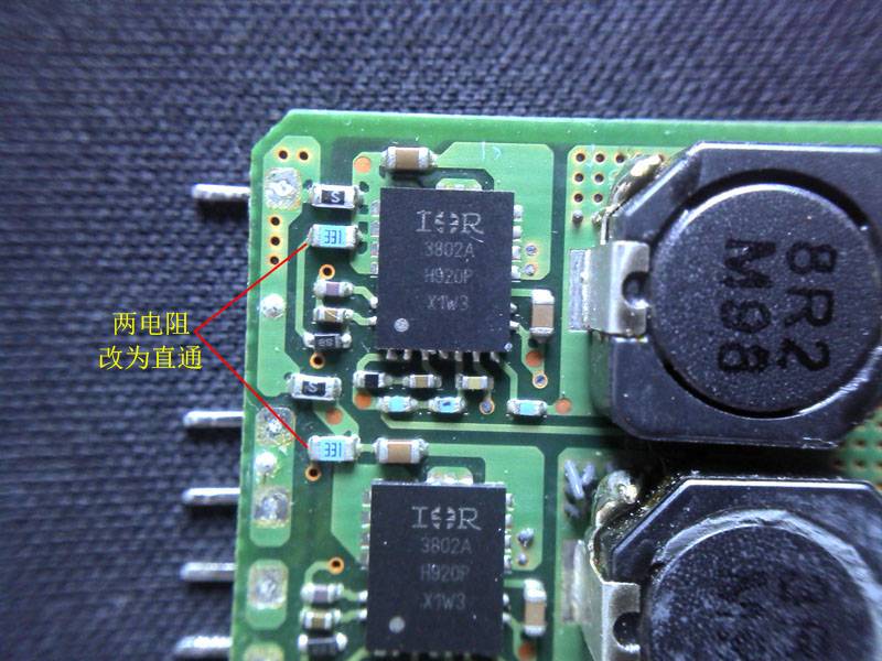

经过试验,3.3V那边是7V以上输入才能正常输出;1.2V那边是6.8V以上输入才能正常输出;也不能像KIS-3R33S那样升压使用,是否能恒流还没试验;感觉2.X元不怎么值。
发表于 2011-6-7 22:31 | 显示全部楼层
能升,4.2xV就可以启动,启动后可以降低。
降压的话4.1x就可以工作。
电路限制了VCC电压,短接电阻就可以实现。
目前发现升压带载能力不理想,再看看,可能和VC是自举有关吧,明天改改试试。
发表于 2011-6-7 22:35 | 显示全部楼层
不可能直接恒流,要不消耗0.6V压降,要不加辅助手段才能恒流。
电路设计的过流保护是直接关闭输出的,不过保护强劲,可以短路输出不损坏。
发表于 2011-6-7 22:48 | 显示全部楼层
两个电阻分别限制了各自芯片的VCC

升压稳不稳定..有多大电流.
发表于 2011-6-8 13:50 | 显示全部楼层
由于保护过于完善,升压无望。

在手电那边看过菜兄的帖子.貌似这模块效率也不怎么样..空载电流大
哪位研究研究能不能把它那层保护给剥了
