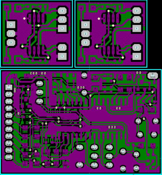

楼主: wulishui
李兄请进,收音机电路整理好了!

    在50x50mm以内
 楼主| 发表于 2011-7-14 00:20 | 显示全部楼层
回复  wulishui
    在50x50mm以内
lihongran 发表于 2011-7-14 00:11 http://116.255.141.47/images/common/back.gif
    就这样好了,呵呵!pcb文件发给我121603188@QQ就好了!

发表于 2011-7-15 22:32 | 显示全部楼层
回复  wulishui
    在50x50mm以内
lihongran 发表于 2011-7-14 00:11 https://www.yleee.com.cn/images/common/back.gif
连线中间的过孔没有焊盘?这样不行的,会导致正反不通。
 楼主| 发表于 2011-7-15 23:19 | 显示全部楼层
标题
gmliwei 发表于 2011-7-15 22:32 http://116.255.141.47/images/common/back.gif
    这是工艺问题吧?如果所有过孔都要以焊盘方式,那面积至少增加50%。
 楼主| 发表于 2011-7-15 23:20 | 显示全部楼层
标题
