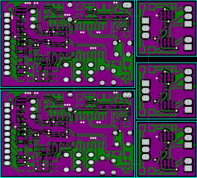

那你的各个输入输出应该是只留焊盘的吧?或者焊盘都没有留,直接焊引脚的焊盘上?
lihongran 发表于 2011-7-13 21:12 http://116.255.141.47/images/common/back.gif
    呵呵,是插脚的。我心血来潮的时候可以做成很变态的东西来。背面那个4558不需要外围,只需要3个过孔,所以手工也可以布线,但是做不了过孔。如果是两片都在一面,我还不用过孔呢,单面都可以。

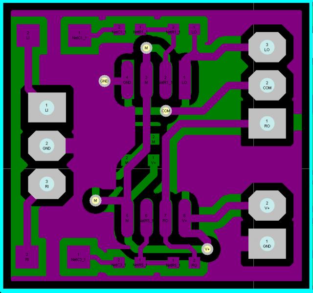

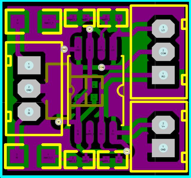

发表于 2011-7-13 23:02 | 显示全部楼层
回复 81# wulishui
    改成双面有元件的,面积缩小到19.3x20.6mm,再小已不可能了,除非去掉插座。

 楼主| 发表于 2011-7-13 23:42 | 显示全部楼层
回复  wulishui
    收音与耳放还拼一起吗?不是很好拼板~~不拼的话我就分成两个PCB文件发给你。
lihongran 发表于 2011-7-13 23:16 http://116.255.141.47/images/common/back.gif
    不知道他们是怎么拼的?不拼的话单独去开这个小板又不值得,浪费了李兄你一番心血了!
 楼主| 发表于 2011-7-13 23:46 | 显示全部楼层
太小了、要是坏了不好修。
还有接口最好统一,既可以接耳放,也可以接功放。
功放可以是LM386或者其他的。 ...
社建电子 发表于 2011-7-13 23:34 http://116.255.141.47/images/common/back.gif
    一般人接两根飞线不难吧,耳机功放可以空置,在收音部分接两根飞线到输出口就行了。如果要大大的又没必要费那么多心血啦,直接淘宝上买一块。只是性能肯定没有精心设计调试的好。
 楼主| 发表于 2011-7-13 23:47 | 显示全部楼层
不知道问问李老师他会不会拼?或者让他叫厂家拼
发表于 2011-7-13 23:51 | 显示全部楼层
wulishui 发表于 2011-7-13 23:42 https://www.yleee.com.cn/images/common/back.gif
    主要是两种尺寸不同的板子难凑到边缘线在一条直线上。
不过两板子拼在一起也好,这样就省了一块板子的工程费、制版费了。
发表于 2011-7-13 23:55 | 显示全部楼层
回复 87# wulishui
 楼主| 发表于 2011-7-14 00:02 | 显示全部楼层
回复  wulishui
lihongran 发表于 2011-7-13 23:55 http://116.255.141.47/images/common/back.gif
    原先我是想横向的,因为收音板是30x45,加上下面那个19x20的刚好可以在50x50以下,50x50以下跟50x50以上差很多钱的。
