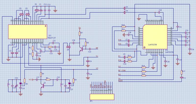

李兄请进,收音机电路整理好了!

    请看看原理图有错漏否。另请问变容二极管用什么封装?
 楼主| 发表于 2011-7-11 14:19 | 显示全部楼层
回复  wulishui
lihongran 发表于 2011-7-11 14:04 http://116.255.141.47/images/common/back.gif
    我看看啊!变容管0805封装的。
发表于 2011-7-11 14:20 | 显示全部楼层
回复 13# wulishui
    呵呵,主要是要你看电路的正确性
 楼主| 发表于 2011-7-11 14:46 | 显示全部楼层
回复  wulishui
    没有问题,只是VT少了一个退耦电容,其它没问题了!李兄真是神人!

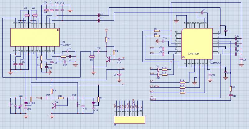

    VT退耦电容已加,最终电路图如下,如没有问题就定下来啦
 楼主| 发表于 2011-7-11 15:38 | 显示全部楼层
回复  wulishui
lihongran 发表于 2011-7-11 15:30 http://116.255.141.47/images/common/back.gif
    确定没问题了,呵呵!布线时候x1,2,3,4排在一块,比较方便另一块电路板制作,呵呵!

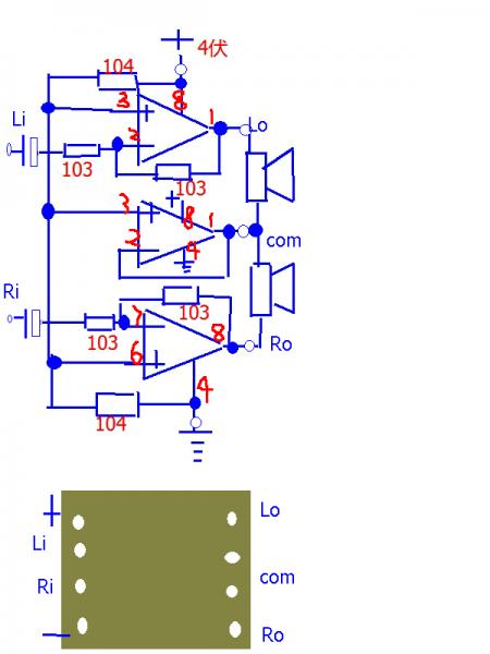

另外李兄能否把这个4558耳机放大做到1.5x1.5cm的pcb上?然后跟前面的收音板pcb做在同一片上去打样,因为打样5x5cm以内的钱是一样的,加一片东西在上面好不浪费版面,而且耳机放大实在是太有用了,试机、改装东西都用得到。4558用的是sop8封装的贴片,注意JRC的集成块都是宽封装,普通sop8焊盘它焊接不了。 4558耳机放大.png
发表于 2011-7-11 16:36 | 显示全部楼层
回复 18# wulishui
    好,试试看
 楼主| 发表于 2011-7-11 17:22 | 显示全部楼层
回复  wulishui
    好,试试看
lihongran 发表于 2011-7-11 16:36 http://116.255.141.47/images/common/back.gif
    狂晕,图上那4558引脚我居然会写错!双运放的引脚你是清楚的吧?1、2、3与7、6、5是out、-in、+in,4脚为GND,8脚V+
