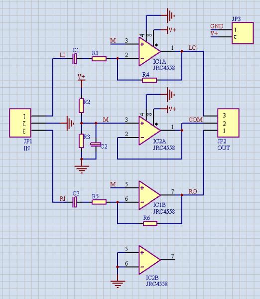

李兄请进,收音机电路整理好了!

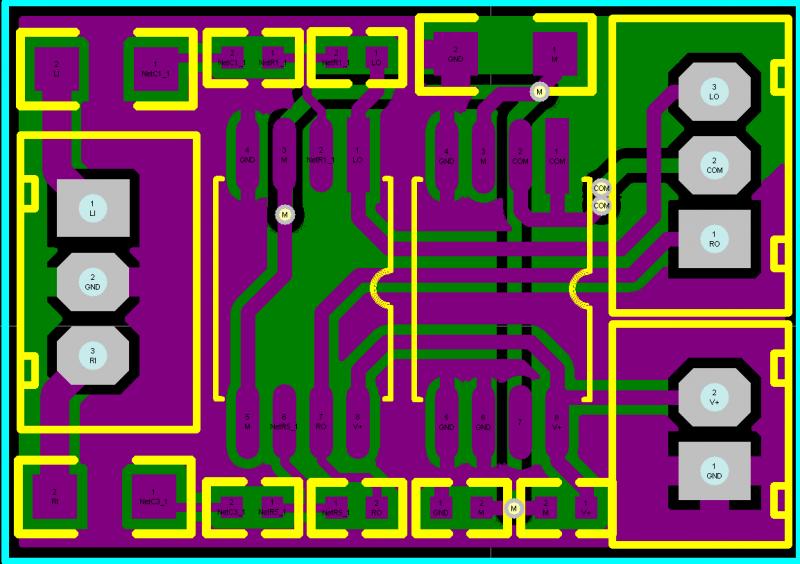

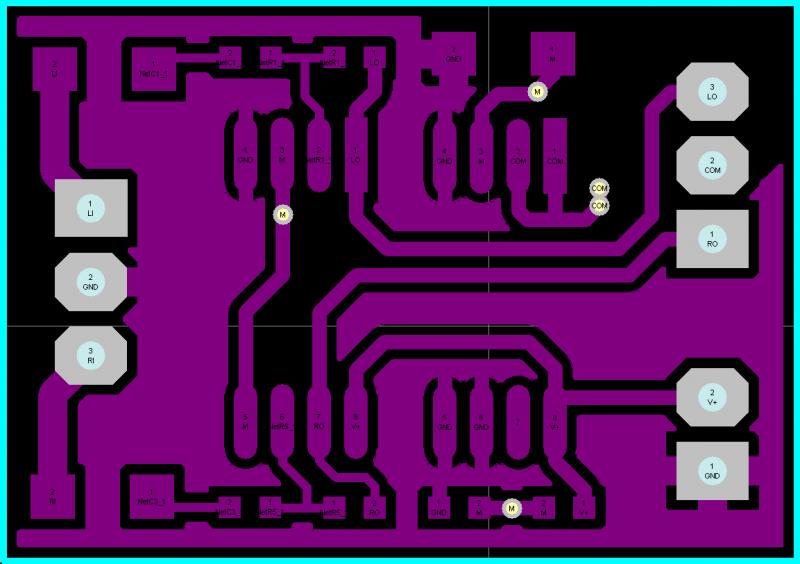

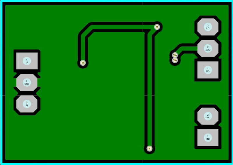

    请问JRC4558板~~~阻容用什么封装?电解用什么封装?输入与输出用焊盘可以了吗?
 楼主| 发表于 2011-7-13 17:18 | 显示全部楼层
回复  wulishui
lihongran 发表于 2011-7-13 16:02 http://116.255.141.47/images/common/back.gif
    4558用sop8(加宽型,需要把焊盘加长),除电解是1206外,其它0603。引脚做成直插的。原本我想把它做成DIP8的,只不过太小不知道能不能布线。
发表于 2011-7-13 17:39 | 显示全部楼层
回复 75# wulishui
    4558~~~你指望的1.5x1.5cm的大小做不到,看看
 楼主| 发表于 2011-7-13 18:57 | 显示全部楼层
回复  wulishui
lihongran 发表于 2011-7-13 17:39 http://116.255.141.47/images/common/back.gif
    呵呵,1.5x2也没关系。如果把另一片4558做到背面就肯定可以了。
发表于 2011-7-13 19:28 | 显示全部楼层
回复 77# wulishui
    那输入/输出/电源插座还要吗?只要还有那些插座就没办法做到那个尺寸。
 楼主| 发表于 2011-7-13 20:09 | 显示全部楼层
回复  wulishui
lihongran 发表于 2011-7-13 19:28 http://116.255.141.47/images/common/back.gif
    不用管它了,就这样吧~你也劳烦了一天了,好好休息吧!不过我上次手工做这个双面板可以做到指甲大,但是后来那个过孔搞不定,银漆不好用,火了我就把它扔了。
发表于 2011-7-13 21:12 | 显示全部楼层
不用管它了,就这样吧~你也劳烦了一天了,好好休息吧!不过我上次手工做这个双面板可以做到指甲 ...
wulishui 发表于 2011-7-13 20:09 https://www.yleee.com.cn/images/common/back.gif
    那你的各个输入输出应该是只留焊盘的吧?或者焊盘都没有留,直接焊引脚的焊盘上?
