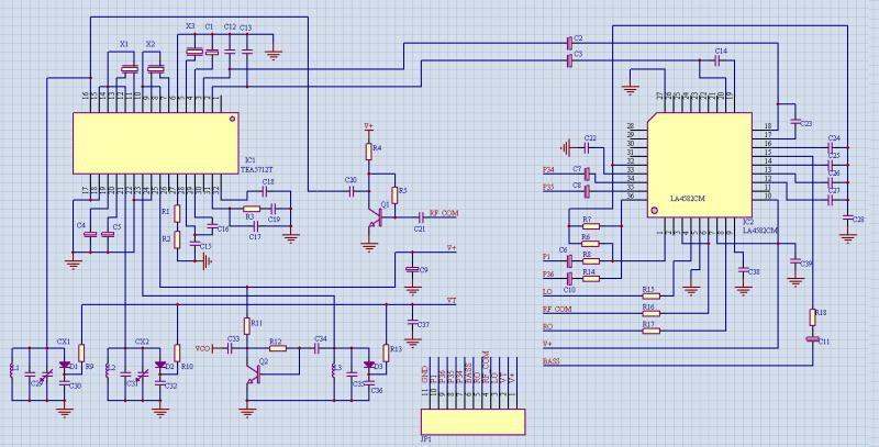

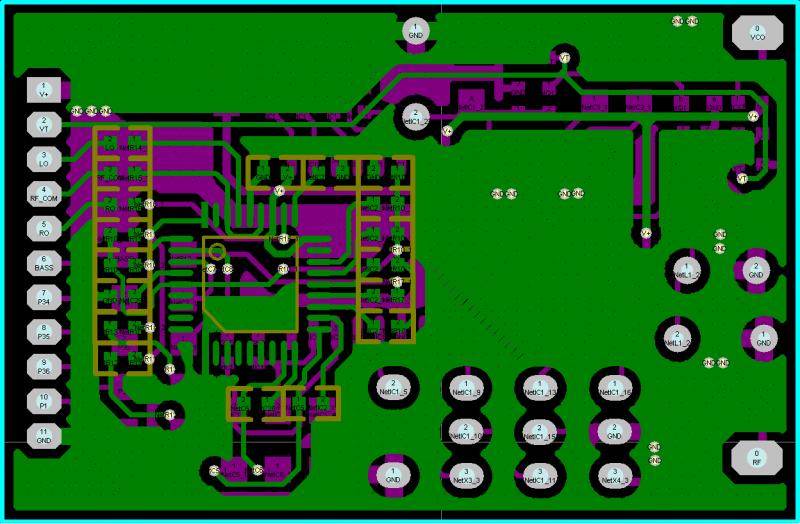

李兄请进,收音机电路整理好了!
发表于 2011-7-12 16:12 | 显示全部楼层
回复 29# wulishui

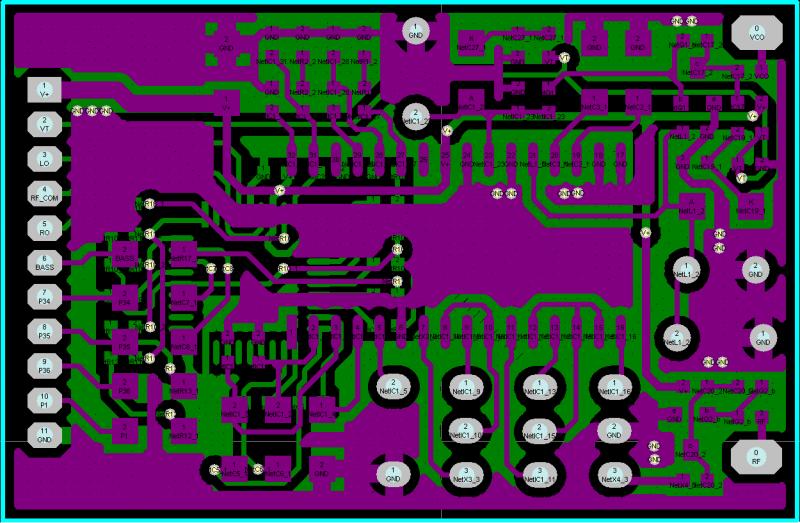

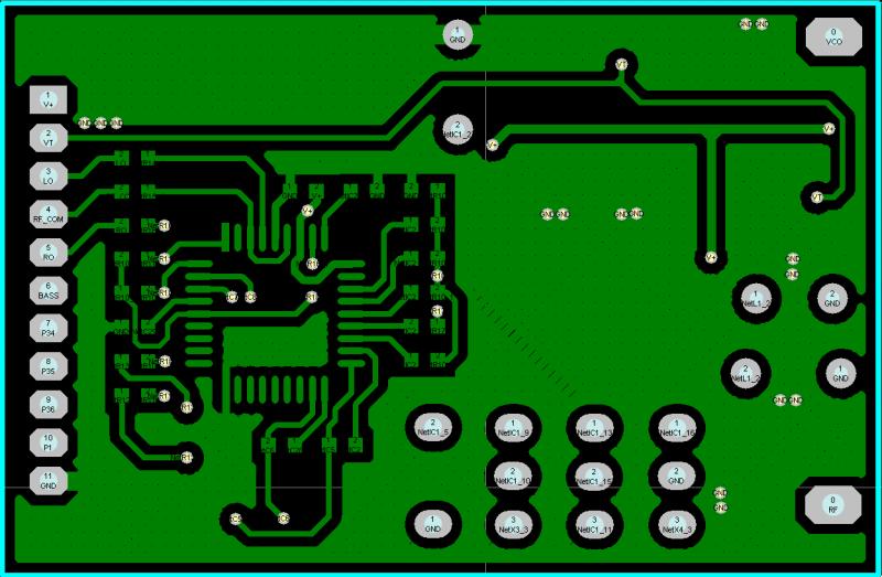

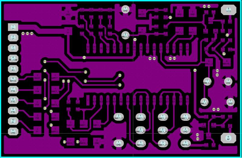

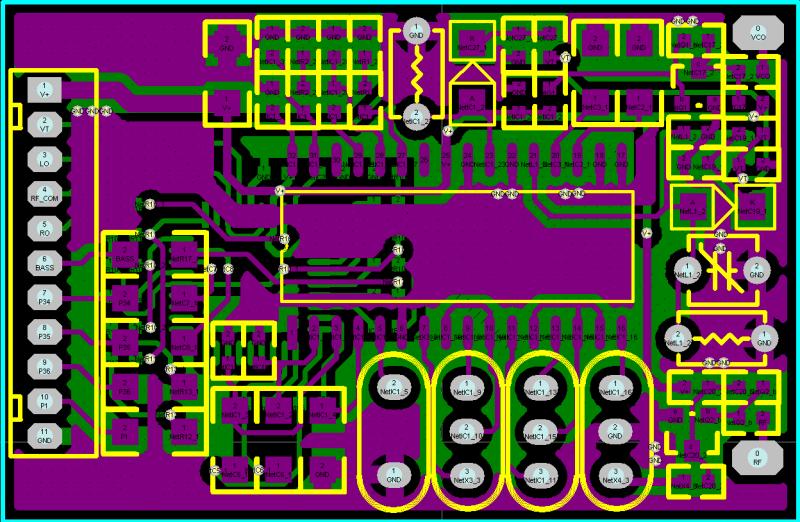

   呵呵,迟了一步, PCB我已画好了,没有L1.
发表于 2011-7-12 16:31 | 显示全部楼层
回复 30# wulishui
    我看看能挤得下不
 楼主| 发表于 2011-7-12 17:46 | 显示全部楼层
回复  wulishui
    我看看能挤得下不
lihongran 发表于 2011-7-12 16:31 http://116.255.141.47/images/common/back.gif
    我以为你哪里去了,原来在闭门造车!挤不下X4可以去除,Cx1可以去除
 楼主| 发表于 2011-7-12 17:57 | 显示全部楼层
看到这些pcb就流口水!不行呀,等找到工作,买电脑,第一件事学protel!
 楼主| 发表于 2011-7-12 17:59 | 显示全部楼层
另外,图里面的RF跟RF,com是相通的,而不是做焊盘,否则就要飞线了:-)
发表于 2011-7-12 18:03 | 显示全部楼层
回复 35# wulishui

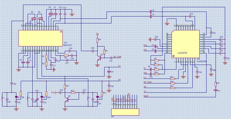

    好的,RF我与COM连起来。说说看下图中哪个可以去掉~~CX1与CX2可以去除吗?
 楼主| 发表于 2011-7-12 18:11 | 显示全部楼层
回复  wulishui
    好的,RF我与COM连起来。说说看下图中哪个可以去掉。
lihongran 发表于 2011-7-12 18:03 http://116.255.141.47/images/common/back.gif
    这图里面X4可以去掉,原没有去掉L1的时候,在L1两边接的可调电容CX1可以去掉。但16脚需要一个电容跟L1连接。
 楼主| 发表于 2011-7-12 18:13 | 显示全部楼层
甚至有困难的话,所有可调电容Cx都可以去掉,我把它腿拗弯当贴片的焊接在电感背面焊盘就可以。
发表于 2011-7-12 18:16 | 显示全部楼层
回复 38# wulishui
    好的。看看对没有
 楼主| 发表于 2011-7-12 18:26 | 显示全部楼层
回复  wulishui
    好的。看看对没有
lihongran 发表于 2011-7-12 18:16 http://116.255.141.47/images/common/back.gif
    忘了,把LA4582的33脚的接地电容(C22?)改成电解电容就全部ok!麻烦你了,真不好意思!
