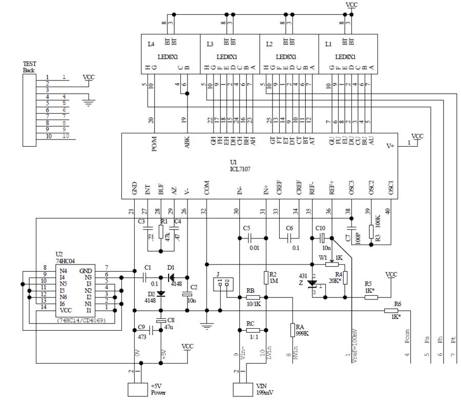

哪位能帮忙制作LED数码管电压、电流表头

    既然小数点要用波段开关,干脆还是用旋转式波段开关换挡,前面板有三个接线柱,分别为公共地(COM)、电流输入端(A)、电压输入端(V)。
可以简化输入分压分流电路:

CT 的7107电路大概是这个吧?
没买过这个板子,找了下以前保存的资料,看到了这个图:

那个C3的质量明显不够好,表头的显示肯定不稳定。
高老师你对误差要求不高,但显示数值如果不稳定,忽大忽小,也能接受吗?
高老师你对误差要求不高,但显示数值如果不稳定,忽大 ...
3AG1 发表于 2011-9-21 23:12 https://www.yleee.com.cn/images/common/back.gif
如果不是大范围波动,问题不大,如显示198、189、196等,但如果变化太大,最好改成好的

    我这里没有高耐压的0.22uF电容,等我问下傅老师,看他有没有。
转换开关我这里也没有,如果傅老师能找到最好,没有就从淘宝上买一个吧,不用开关小数点不好解决。
转换开关用2X3或3X4旋转波段开关,2X3的要另加电源开关,3X4的就不用。
7107表头就用CT那种,数码管用1.8寸的共阳型4个,前面板用3个接线柱,分别为电流输入端、电压输入端、公共地。
输入电路修改如下:
