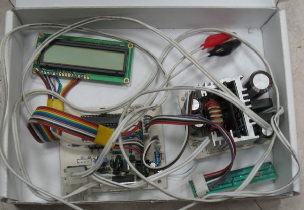

谢谢c.pc兄给这次测试电源的机会.
经过近10天的折腾.
两样东西都可以工作了.
但还都是裸体的.
先上图片看看.

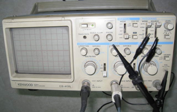

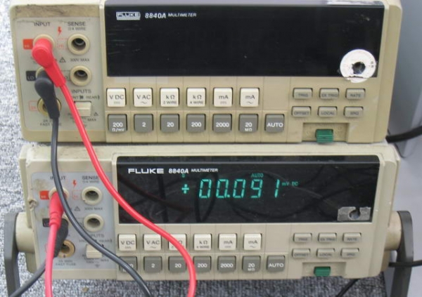

先是调试设备,万用表
先是调试设备,万用表
示波器
示波器

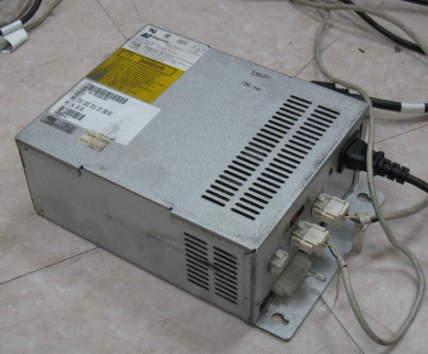

24V/10A电源
24V/10A电源
电源参数
电源参数

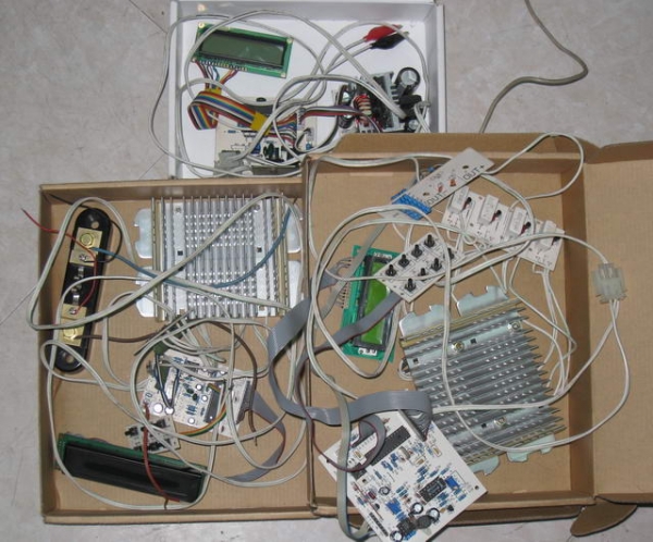

M8电子负载
M8电子负载

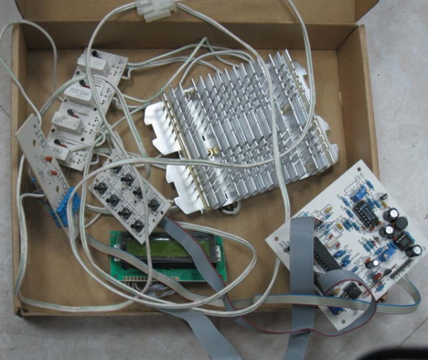

主角来了,PIC电源
主角来了,PIC电源
全家福
全家福
 楼主| 发表于 2008-11-19 13:03 | 显示全部楼层
散热板用的slot1 cpu的散热器.
每板装两个三极管.
因为示波器和电源的共地问题.纹波和其参数要等几天才能测试
要拿隔离变压器到办公室.
发表于 2008-11-19 13:04 | 显示全部楼层
验证完毕!属于装备精良的资本家!
 楼主| 发表于 2008-11-19 13:32 | 显示全部楼层
原帖由 yleee 于 2008-11-19 13:04 发表 https://www.yleee.com.cn/BBS/images/common/back.gif
验证完毕!属于装备精良的资本家!
谢谢!都是便宜的二手货.
还有一些是机器上拆下来的.
比如电源和散热器.

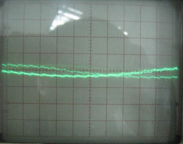

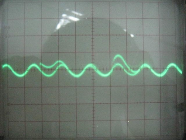

 楼主| 发表于 2008-11-20 18:24 | 显示全部楼层
纹波电压测试.用示波器交流耦合.
15V/0.5A_纹波_50mv/格_0.5ms/格.
时间X10看局部
时间X10看局部
 楼主| 发表于 2008-11-20 21:57 | 显示全部楼层
可以看到这个电源纹波在200mv左右.
而测输入开关电源的纹波是100mv,而且频率更高.
我那个小电源大概10mv的样子

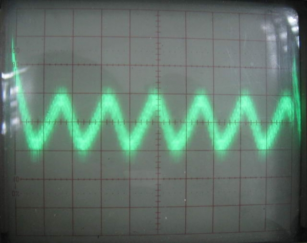

 楼主| 发表于 2008-11-21 10:22 | 显示全部楼层
昨天晚上,经人提醒.想起以前说的.
输出没有滤波电容是高档数控电源标志的问题.
试试看加上滤波电容效果怎么样,
现在输出加了50V/4700uf电解.
看着纹波小多了.
但还是不台理想.
测试条件和上面的一样.
加4700uf滤波电容后的纹波
加4700uf滤波电容后的纹波
时间轴拉大10倍.波形不是很稳定了
时间轴拉大10倍.波形不是很稳定了
发表于 2008-11-21 11:09 | 显示全部楼层
麻烦试一下在输出端加N个104电容的波形
