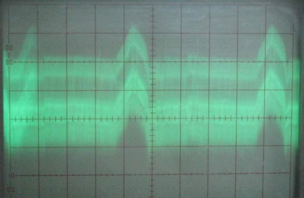

看我的PIC电源和M8负载.测试数据不断添加
发表于 2008-11-26 14:59 | 显示全部楼层
过两天我上个固纬的波形看看
 楼主| 发表于 2008-11-26 15:06 | 显示全部楼层
原帖由 GandF 于 2008-11-26 14:39 发表 https://www.yleee.com.cn/BBS/images/common/back.gif
增大C14看看
再增大C14效果不明显.
加一个104,或者加一个105效果区别不大.
感觉就是纹波的高频成分有所减少.但效果不明显.
 楼主| 发表于 2008-11-26 15:07 | 显示全部楼层
原帖由 benxiong22 于 2008-11-26 14:59 发表 https://www.yleee.com.cn/BBS/images/common/back.gif
应该可以了吧!
如果能更小岂不更好!
现在这样基本满意了
 楼主| 发表于 2008-11-26 15:08 | 显示全部楼层
过两天我上个固纬的波形看看
好.等你!
 楼主| 发表于 2008-11-26 16:47 | 显示全部楼层
变压器整流滤波的也一样唉!
改为变压器整流滤波18.6V输入.
输出13V其余没变.
看看,纹波还那么大.
不过波形好看了一些.
 楼主| 发表于 2008-11-26 16:54 | 显示全部楼层
变压器整流滤波输入时候电源纹波200mv
输出空载10mv多一点.
0.5A电流纹波就到40mv还多了.
 楼主| 发表于 2008-11-26 16:56 | 显示全部楼层
5.12V电源,变压器输入时纹波10mv.开关电源输入时15mv.
就输出纹波峰值来看,变压器输入和开关电源输入.区别不大.
包括空载和0.5A负载.
大家觉得纹波问题告一段落还是接着想办法?
再想办法估计要想办法改变现有的供电了.
比如把5.12V分成LCD和单片机供电.
单片机另外稳压(考虑tl431)
或者外加辅助变压器.供+-9V

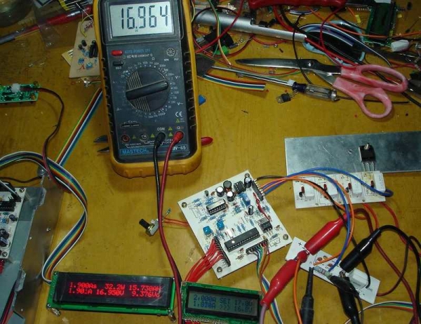

发表于 2008-11-27 00:44 | 显示全部楼层
我也试了试
PIC输出17V恒流2A,M8设定1.9A

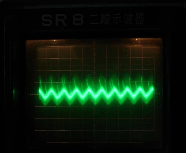

SR8示波器
SR8示波器

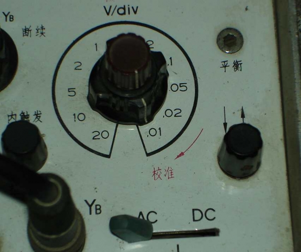

示波器长久未校准只算是看波形了
示波器长久未校准只算是看波形了
示波器长久未校准只算是看波形了
示波器长久未校准只算是看波形了
 楼主| 发表于 2008-11-27 07:28 | 显示全部楼层
你那个波形和我刚开始一样.
应该就是GandF说的324产生振荡了.
加大C14电容.纹波上边的毛刺就可以去掉的.
你的示波器准吗?
怎么看着纹波很小的样子?
25mv不到?
而我怎么折腾也有40mv左右?
开始有200mv呢!

示波器长久未校准只算是看波形了,问一下示波器怎样校准?
