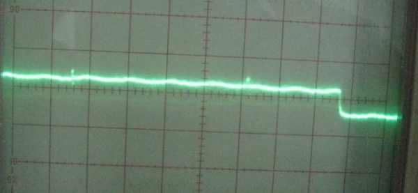

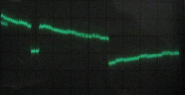

 楼主| 发表于 2008-11-24 13:53 | 显示全部楼层
M8电源纹波,看着比较困难.是带有突变的小纹波.
突变加纹波大概幅值在100mv的样子.
20mv/格
20mv/格
50mv/格
50mv/格
 楼主| 发表于 2008-11-24 14:41 | 显示全部楼层
原帖由 GandF 于 2008-11-21 12:47 发表 https://www.yleee.com.cn/BBS/images/common/back.gif
输出加了50V/4700uf电解,作为可调电源就差很多了,和开关电源一样了。一般用1uF。
1UF的输出滤波电容试了.和104X2滤波电容效果差不多,波形还那样.
所以n个104的也不想试了.想其他办法.
或者大家觉得这个纹波效果怎么样?

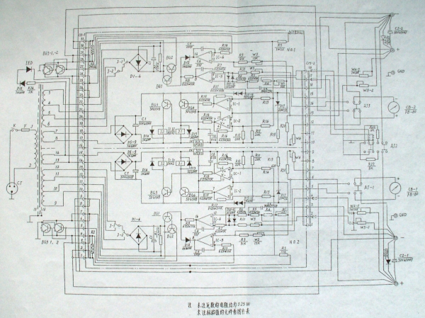

发表于 2008-11-24 14:52 | 显示全部楼层
上个大华的电源的图
DH1718,比较有名的电源,不过不是很清楚凑活看,调整管基极对地之间可以加小的滤波104左右的电容试试,从波形看个人觉得有布线的原因,电源的布线要求是比较高的,有些甚至比音响的布线要求还要高的,包括模数分开,一点接地等等都需要注意的.......手头没有实物,那位上个清晰点的PCB面看看
 楼主| 发表于 2008-11-24 16:20 | 显示全部楼层
在基极对地加了104瓷片还是一样.
而且在工作过程中发现TL084发热.
为了提高速度,我把324换成084了
