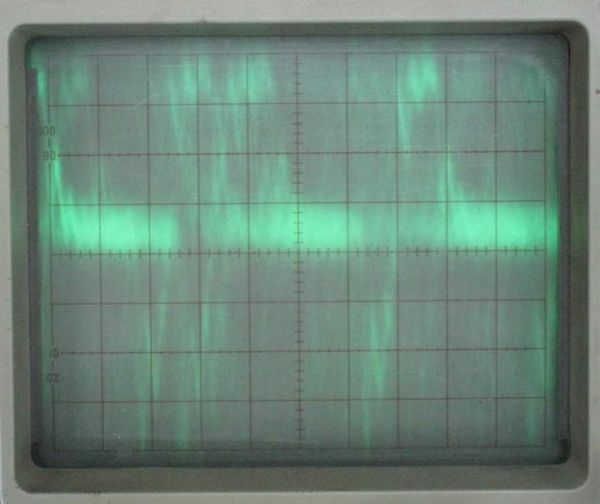

看我的PIC电源和M8负载.测试数据不断添加
发表于 2008-11-26 13:33 | 显示全部楼层
RC滤波电容可以用电解电容。1KHz我一般使用4.7K + 10uF两级RC,滤波参数和47K+1uF是一样的,不过4.7K电阻小,对单片机IO输出的负荷重点。
[ 本帖最后由 GandF 于 2008-11-26 13:36 编辑 ]
 楼主| 发表于 2008-11-26 13:42 | 显示全部楼层
原帖由 GandF 于 2008-11-26 13:22 发表 https://www.yleee.com.cn/BBS/images/common/back.gif
不会的。单纯靠增大电容会影响PWM的反应速度。增加一级RC滤波相当于增大电容10倍以上,而且又不影响PWM的反应速度。理论是越多级越好,但电路复杂。一般2、3级比较合理。
把电容去掉加了一级47K/1uf的滤波.
测量能看到电压略有拉低.一级滤波2.94V.二级滤波2.93.而且二级滤波测试电压时能看到输出减低.
怀疑是万用表引起的影响.怀疑是表的阻抗不够高.高阻表搬动太麻烦,我是用手持表测的.
现在纹波更理想了.
波形都变了.
不是三角波了.
上下总共三行.不知道是示波器的问题还是纹波的问题.
10mv/格 0.5ms/格

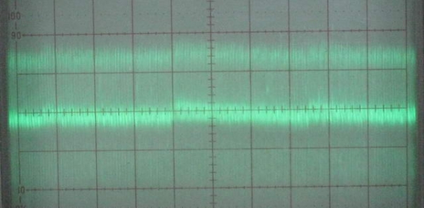

发表于 2008-11-26 14:00 | 显示全部楼层
还是三角波。只不过三角波的幅度和电压噪音背影相近就看不出来了。5mv/格看看。
调小示波器的时间看看是否还起振。
电压波纹主要原因是起振、PWM、电压噪音背影。电压噪音背影只有用屏蔽了,不过这种电源没有必要这样做了。
发表于 2008-11-26 14:18 | 显示全部楼层
赞同GandF老大的看法,波形看好像已经是噪音为主了。

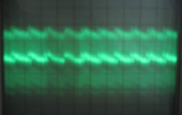

 楼主| 发表于 2008-11-26 14:22 | 显示全部楼层
原帖由 GandF 于 2008-11-26 14:00 发表 https://www.yleee.com.cn/BBS/images/common/back.gif
调小示波器的时间看看是否还起振。
电压波纹主要原因是起振、PWM、电压噪音背影。电压噪音背影只有用屏蔽了,不过这种电源没有必要这 ...
麻烦看看还有自激没有?
现在是5mv/格.10us/格.
模拟示波器是麻烦.一屏只能看到这点东西,数字的又太贵.
[ 本帖最后由 yanjian 于 2008-11-26 14:32 编辑 ]

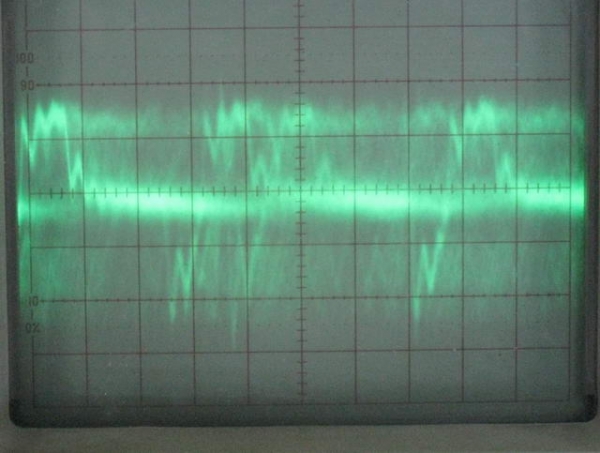

 楼主| 发表于 2008-11-26 14:31 | 显示全部楼层
或者是要看这张?
10mv/格,5ms/格
发表于 2008-11-26 14:37 | 显示全部楼层
10mv/格,10us/格
发表于 2008-11-26 14:39 | 显示全部楼层
增大C14看看
 楼主| 发表于 2008-11-26 14:47 | 显示全部楼层
原帖由 GandF 于 2008-11-26 14:37 发表 https://www.yleee.com.cn/BBS/images/common/back.gif
10mv/格,10us/格
发表于 2008-11-26 14:59 | 显示全部楼层
应该可以了吧!
