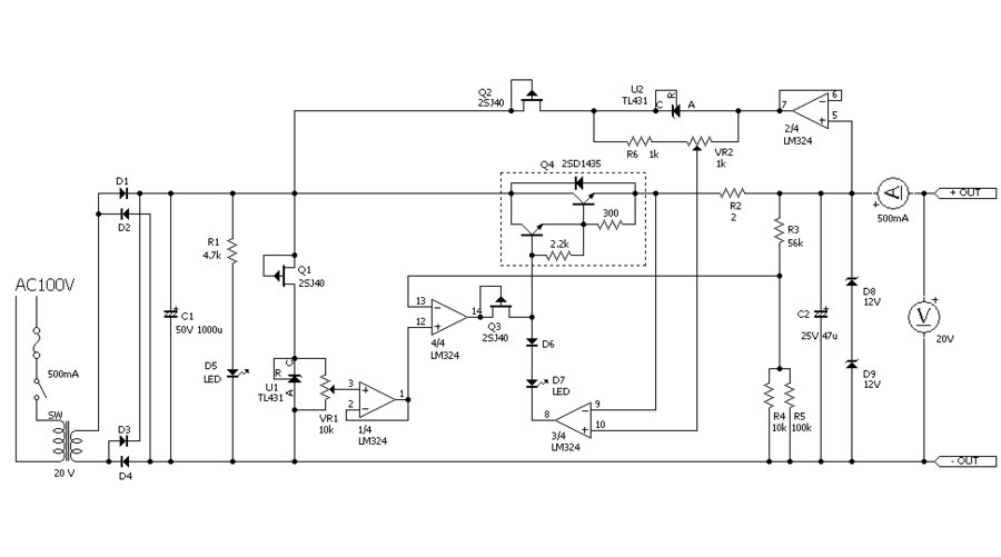

电容负载是如何影响运算放大器的性能的?
简单的情形,可导致放大器发生振荡。原因是:
放大器有固有的输出电阻RO,(由它和电容负载共同构成放大器传输函数的一个极点)。如Bode图所示,每个极点的振幅的斜率都以增加-20dB的速度滚降。(注意每个极点是如何可增加多达-90度相移的。)。(从以下两种情况中的任何一种,我们都可以看出它的不稳定性)。观察振幅响应的对数曲线图可知,(当开环增益与反馈衰减之和大于单位增益时,电路就会产生不稳定。)。类似地,可以观察相位响应,(假设有这样一个频率,它比闭环带宽窄,并且能令环路产生超过-180度的相移,那么运算放大器很容易在该频率处产生震荡)。电压反馈类运算放大电路的(闭环带宽)等于运算放大器的带宽乘积(GBP,或单位增益频率)除以电路的闭环增益(ACL)。
遇到电容负载通常是我们身不由己的事情。多数情况下的电容不是我们有意加进去的,而最经常是那些讨厌的杂散电容,如一根同轴电缆上的电容。当然,运算放大器用于诸如基准电压反相和驱动动态负载这样的例子(应用中)时,它运算放大器输出端所取得的直流电压解耦还是令人满意的。这里,我们通过旁路电容直接在运算放大器的输出端旁路。但是,任一方法下的电容负载都会影响运算放大器的性能。
首要的是要确定运算放大器能安全地驱动所带的负载on its own(此短语到底指谁?初步理解是运放的固有负载),许多运算放大器的数据手册会规定“电容负载的驱动能力(capacitive load drive capability)”。另外,也有提供“小信号过冲与电容负载”(small-signal overshoot vs. capacitive load)关系的典型数据的。查阅这些图时,你会明白,过冲(the overshoot)会随所加的电容指数地增加,它接近100%则运算放大器也接近不稳定。(如果可能,请有效地保持远离这个极限值)。(同时我们还会注意到,这个图形对应着一个指定的增益)。对于电压反馈型运算放大器,电容负载的驱动能力也是随着增益的增大而增加的,因此,对于电压反馈放大器,如果它能在单位增益时可以驱动100pF的电容,则它在10倍增益时就可以驱动1000pF的电容。

另外,此处的结论还告诉我们,为了提高电容负载的驱动能力,可以适当减小衰减输入幅度来提高放大器的闭环增益。
ps:运放输出不能直接接容性负载,这个是常识!请初学者谨记!!

回复 91# wzr200408
    运放输出端并非不能接电容,具体电路具体分析,不能一概而论。
 楼主| 发表于 2011-10-24 15:30 | 显示全部楼层
回复 91# wzr200408
    就这里而说,首先,运放接成电压跟随器,增益为1,也就是没有任何电压增益。其次,输入为稳定的直流电压,
