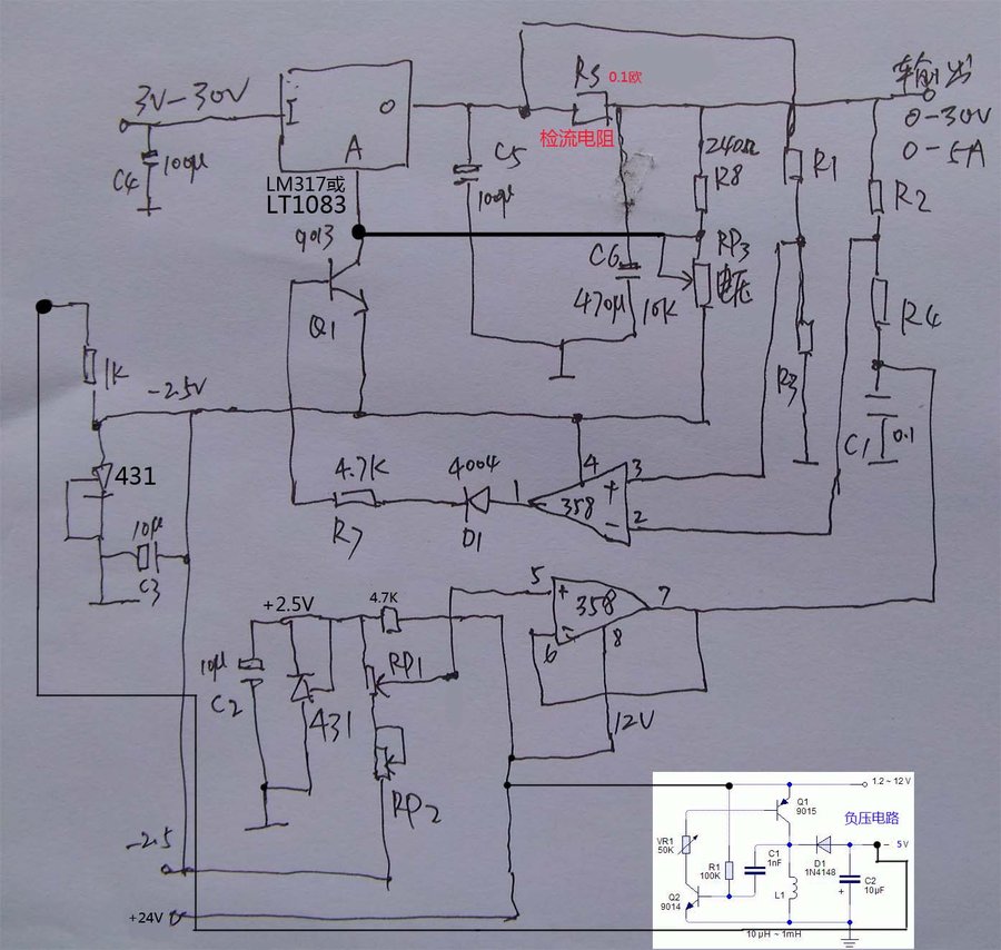

高端电流取样的恒流电路

负压是否用3AG1的电路?

431的精度就可满足大多需要了了
benli 发表于 2011-10-12 11:11 [url=https://www.yleee.com.cn/images/common/back.gif]https://www.yleee.com.cn/images/common/back.gif[/url]
楼主来了 ,俺重画的图没错吧?另R1-R4取值您有何建议?

    电压调节没画对,取样电阻太小!
另外,运放的供电尽量高,以提高共模输入范围

高位检流2.jpg 呵呵, 把负压加进来……

    电压调节没画对,取样电阻太小!

漏画了一条线,是这样吗?检流电阻多大合适?

R1R3的取值要保证在电路电压最高时运放的输入仍在共模输入电压范围内,尽量接近共模输入电压范围的上限。

出个PCB图吧

我总觉得有问题。317的adj采样在Rs之后总觉得有问题。其实你这个电路跟我那个原理是差不多的,我现在也学你,加Q1,但是我不搞那么复杂。我希望在10个零件以内就完成功能。你ICb的跟随器其实不要也可以。
