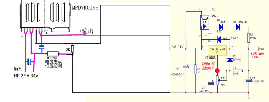

你这个图是100%不能正常工作的,检流电阻画那里你这电源就成了恒流源了。就是成品电路那个240R的 ...
my1048 发表于 2011-10-12 21:04 https://www.yleee.com.cn/images/common/back.gif
    对三端稳压来说,那个240Ω的电阻应当尽量靠近稳压器,而不是输出端。线压降可用粗而短的走线来解决。

benli老大,高端取样,仅限流而言很好实现,但做到横流从0A调节则很困难,我认为高端电流取样运放必须解决其基电位高于输出电位的问题,如果不用独立的电源,利用dc-dc的压差也能实现,这需要技巧,我还没发现,抱歉!

    你误解了,我所谓的输出端就是三端稳压器的输出脚。
    在输出脚和基准电阻之间绝对不能有阻值存在,不然电源内阻增加,带不起负载。

    是的,接入电阻会造成电源内阻增大,可将取样电阻接到输入端前。

感觉越来越复杂了。但您发的这个图也是在输出端啊……

  那个图是PDF里自带的,你注意留意我和付老师讨论的那几句话,首先必须要LM301,还有所用元件几乎也必须按原图才行的,若你确定只用LM317类三端器件做稳压电源,你可以参考用分立元件辅助电源供电的恒流方案。

    我现已有MPD7K019S、LT1083,仿您的https://www.yleee.com.cn/thread-3659-1-1.html做电压跟随,并想在LT1083上加恒流。现看来太复杂。
加在MPD7K019S输出端的0.02欧上,由MPD7K019S恒流也许简单些,您说呢?
