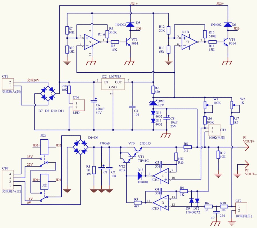

高端电流取样的恒流电路

U2不要不行!10个元件内别指望用通用元器件完成高端电流取样的恒流电路。
benli 发表于 2011-10-12 14:04 https://www.yleee.com.cn/images/common/back.gif
    U2只是把调整调压(-2.5~vcc)叠加到U1的反相输入端,那么,我直接往U1的反相输入叠加调整电压也是一样的呀!

 楼主| 发表于 2011-10-12 14:51 | 显示全部楼层
标题
U2只是把调整调压(-2.5~vcc)叠加到U1的反相输入端,那么,我直接往U1的反相输入叠加调整电压也 ...
wulishui 发表于 2011-10-12 14:41 https://www.yleee.com.cn/images/common/back.gif
    一样不一样您试验下就知道了

 楼主| 发表于 2011-10-12 15:16 | 显示全部楼层
    其实吴兄发的这个图还是低端电流取样,这个运放采用的是浮地。
呵呵, 把负压加进来……
hntc123 发表于 2011-10-12 11:38 [url=https://www.yleee.com.cn/images/common/back.gif]https://www.yleee.com.cn/images/common/back.gif[/url]
    你这个图是100%不能正常工作的,检流电阻画那里你这电源就成了恒流源了。就是成品电路那个240R的电阻就不能离输出端太远,远了线路电阻会造成稳压精度不好的,这就是为什么有好多朋友用LT1083做出来的电路负载能力差的原因,其实电路设计好了LT1083就是工作于满负载也不会掉电压的。
 楼主| 发表于 2011-10-12 21:10 | 显示全部楼层
my1048 发表于 2011-10-12 21:04 https://www.yleee.com.cn/images/common/back.gif
    电流取样电阻太小,成不了恒流源的。
