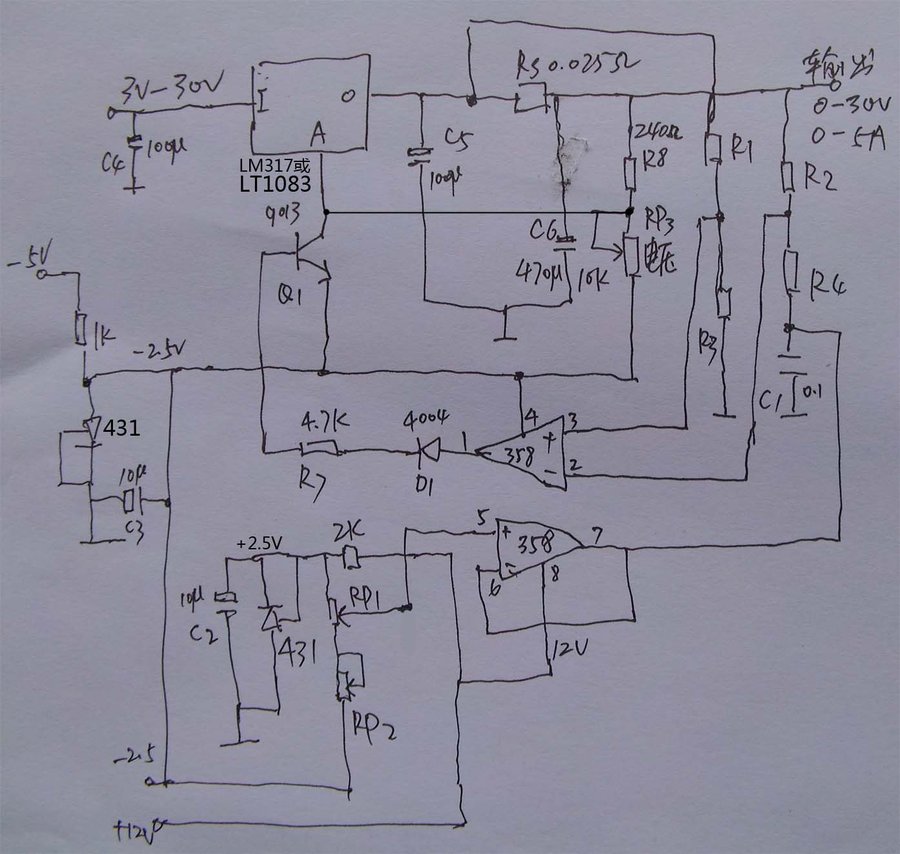

高端电流取样的恒流电路

但是这种情况,Q1是会中途就进入饱和区,起不到线性调节作用吧?

弄这么多组负压?……我还是研究研究先!

 楼主| 发表于 2011-10-12 06:20 | 显示全部楼层
弄这么多组负压?……我还是研究研究先!
wulishui 发表于 2011-10-11 23:52 https://www.yleee.com.cn/images/common/back.gif
    一组就够了!
 楼主| 发表于 2011-10-12 06:23 | 显示全部楼层
wulishui 发表于 2011-10-11 23:49 https://www.yleee.com.cn/images/common/back.gif
    运放工作在大环路负反馈状态,Q1不会饱和的。
发表于 2011-10-12 07:19 | 显示全部楼层
负电压1.25V如何获得——精度和负载能力?
 楼主| 发表于 2011-10-12 08:44 | 显示全部楼层
无锡风 发表于 2011-10-12 07:19 https://www.yleee.com.cn/images/common/back.gif
    方法很多,例如lm385-1.2,tl432……

貌似需要电压精度的?
比较“麻烦”......
楼主的图俺看不太习惯,俺重画了一回,不知是否正确?

貌似需要电压精度的?
比较“麻烦”......
无锡风 发表于 2011-10-12 10:35 https://www.yleee.com.cn/images/common/back.gif
    431的精度就可满足大多需要了了
