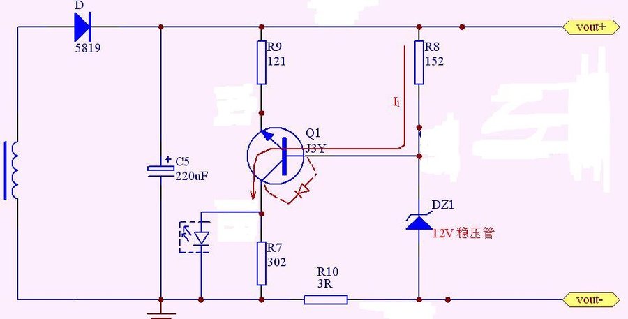

请大家分析电路

这电路有支路,还有二极管等非线性元件,不能用简单的欧姆定律来分析。
benli 发表于 2011-11-23 17:56 https://www.yleee.com.cn/images/common/back.gif
    我计算的都是通过电阻上的压降计得,没错啊。
发表于 2011-11-23 19:03 | 显示全部楼层
标题
7r093 发表于 2011-11-23 18:32 https://www.yleee.com.cn/images/common/back.gif
    那你画张电路图,把每个节点的电压都标上,大家分析分析。
 楼主| 发表于 2011-11-23 19:09 | 显示全部楼层
好的。待会上图。
发表于 2011-11-23 20:41 | 显示全部楼层
    这个电源的设计是有缺陷的,输出电压不稳定。
输出电压偏高,所以你测的电流偏大,实际上原设计应该没有这么大。
应该在三极管的集电极与正极间加上一个 9 V左右的稳压二极管,输出电压在10V左右。

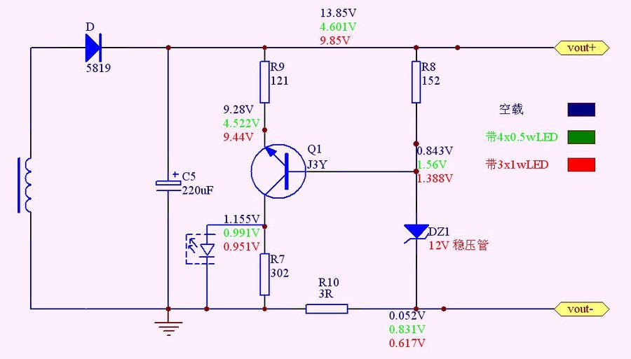

 楼主| 发表于 2011-11-23 22:19 | 显示全部楼层
刚才拆开DZ1和Q1测量了一下,DZ1实测是个12V稳压管,Q1的确是NPN管,管的脚位也没有错。
还有DZ1在PCB印的字符与实际安装是反的。看图。
 楼主| 发表于 2011-11-23 22:51 | 显示全部楼层
上个图片上面有实测的一些数据。还有我把DZ1按照PCB印刷的方向装上,输出空载电压稳定在1.6V左右。
再编辑一下,图上(4X0.5W)是并联的,(3X1W)是串联的。

 楼主| 发表于 2011-11-23 23:31 | 显示全部楼层
当DZ1反转安装后是不是这样分析,,Q1B-E反偏截止,B-C正偏导通,光耦反馈更深,使输出电压降低,这时因DZ1稳压值为12V截止,实测也是这样,3Ω电阻上没有压降。
如果将Q1换成PNP管觉得可以稳压,但是带载好像不能限流。
