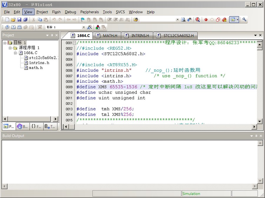

新年第一帖,很久以前买的32*80屏。程序弄的差不多了

下载了【Keil uVision4】,还是打不开。
发表于 2012-1-24 16:18 | 显示全部楼层
我也打不开!
 楼主| 发表于 2012-1-24 16:19 | 显示全部楼层
shqi2003 发表于 2012-1-24 15:39 https://www.yleee.com.cn/images/common/back.gif
    不会吧~为什么我的电脑就能打开?
程序就贴在这里了

for(h=0;h<8;h++)for(w=0;w<7;w++)
{if(HZ[h+add]&yw[w])huadian(w+x,h+y,ys);else huadian(w+x,h+y,3);
/**************在指定位置显示8x16数字************************/
void sz8x16(uchar x,uchar y,uchar ys,uint add)
{uchar w,h;
for(h=0;h<16;h++)for(w=0;w<8;w++)
{if(DZF[h+add]&yw1[w])huadian(w+x,h+y,ys);else huadian(w+x,h+y,3);
/****************************键盘扫描********************************/
void keyscan()
if(test==0){delay(10);if(test==0){while(test==0){xianshi();}anjianzhuangtai++;if(anjianzhuangtai>=8)anjianzhuangtai=0;}}
if(anjianzhuangtai!=0)
{if(up==0){delay(10);if(up==0){while(up==0){xianshi();}Set(anjianzhuangtai);}}
/*******************************显示*************************/
void xianshi()
{uchar j,i;
unsigned char  p, q;
if(i==6){
//EA=0;
tem=Read_Temperature();
//EA=1;
    sign=tem>>12;  //取高1位
    if (sign!=0)
   tem=~tem+1; //负温度读数求补,取反加1 (减一取反?)
    q=(unsigned char)(tem&0x000f);
    p=(unsigned char)(tem>>4);
   t1=p/10;
    if (t1==0) t1=11;
    t0=p%10;
    td=tab2[q][0];
j++;
if(j>3){du1302();get_yinli();j=0;}
i++;if(i>8)i=0;
/******************时分秒显示****************/
if(i>=4&&anjianzhuangtai==1)//时闪烁
{sz8x16(1,0,3,160);//
sz8x16(11,0,3,160);//
else{sz8x16(1,0,0,(shi/16)*16);//
   sz8x16(11,0,0,(shi%16)*16);//
sz8x16(21,0,2,11*16); //秒点
if(i>=4&&anjianzhuangtai==2)//分闪烁
{sz8x16(31,0,3,160);//
sz8x16(41,0,3,160);//
else{sz8x16(31,0,0,(fen/16)*16);//
  sz8x16(41,0,0,(fen%16)*16);//
sz8x16(51,0,2,11*16); //秒点
if(i>=4&&anjianzhuangtai==3)//秒闪烁
{sz8x16(61,0,3,160);//
sz8x16(71,0,3,160);//
else{sz8x16(61,0,0,(miao/16)*16);//
   sz8x16(71,0,0,(miao%16)*16);//
/*****************年月日显示**************************/
if(i>=4&&anjianzhuangtai==4)//年闪烁
{sz4x7(0,17,3,44);
sz4x7(5,17,3,44);
sz4x7(10,17,3,44);
sz4x7(15,17,3,44);
else{sz4x7(0,17,1,14);
  sz4x7(5,17,1,0);
  sz4x7(10,17,1,(nian/16)*7);
  sz4x7(15,17,1,(nian%16)*7);
hz7x8(19,16,0,80);          //年
if(i>=4&&anjianzhuangtai==5)//月闪烁
  {sz4x7(28,17,3,44);
  sz4x7(33,17,3,44);
else{sz4x7(28,17,1,(yue/16)*7);
     sz4x7(33,17,1,(yue%16)*7);
hz7x8(37,16,0,72);   //月
if(i>=4&&anjianzhuangtai==6)//日闪烁
{sz4x7(45,17,3,44);
sz4x7(50,17,3,44);
else{sz4x7(45,17,1,(ri/16)*7);
  sz4x7(50,17,1,(ri%16)*7);
hz7x8(56,16,0,64);     //日
/******************星期显示**********************************/
hz7x8(63,16,2,96);        //周
if(xinqi==7)xinqi=0;
if(i>=4&&anjianzhuangtai==7)//日闪烁
{hz7x8(73,16,3,44);}
else{hz7x8(73,16,1,xinqi%16*8);}
/***********************农历温度***********************************/
hz7x8(1,24,2,56);      //农
hz7x8(10,24,2,88);
sz4x7(19,25,1,(nm1)*7);
sz4x7(24,25,1,(nm0)*7);
hz7x8(29,24,2,72);   //月
sz4x7(38,25,1,(nd1)*7);
sz4x7(43,25,1,(nd0)*7);
hz7x8(49,24,2,64);   //日
sz4x7(57,25,1,(t1)*7);
sz4x7(62,25,1,(t0)*7);
huadian(68,31,1);
sz4x7(70,25,1,(td)*7);
sz5x7(75,25,2,(0)*7);  //温度符号
//根据选择调整相应项目
  void Set(uchar sel)
  uchar address,item;
  uchar max,mini;
  if(sel==3)  {address=0x80; max=0;mini=0;}     //秒
  if(sel==2)  {address=0x82; max=59;mini=0;}    //分钟
  if(sel==1)  {address=0x84; max=23;mini=0;}    //小时
  if(sel==7)  {address=0x8a; max=7; mini=1;}    //星期
  if(sel==6)  {address=0x86; max=31;mini=1;}    //日
  if(sel==5)  {address=0x88; max=12;mini=1;}    //月
  if(sel==4)  {address=0x8c; max=99;mini=0;}    //年
  item=R1302(address+1)/16*10+R1302(address+1)%16;
   item++;if(item>max) item=mini;
         W1302(0x8e,0x00);
     W1302(address,item/10*16+item%10);
      W1302(0x8e,0x80);
du1302();
/***********************************************************程序*************************************************************/
void main ()
uint j;
//P4SW=0xff;
P0M1=0;
P0M0=1;
//P4M1=0;
//P4M0=0xff;
P1M1=0;
P1M0=0xff;
P2M1=0;
P2M0=0xff;
UARTSET();
ET0=1;
EA=1;
oejixing1=1;
chang1=20;
for(j=0;j<640;j++)buff[j]=0xff;
     while(1)
    {keyscan();
xianshi();
/************************************定时器中断程序**************************************0***/
void timer0( ) interrupt 1 using 1 //定时器中断程序
{uchar h;
ET0=0;
TH0=tmh; /* 5ms */
TL0=tml;
in_data16();
if(oejixing1==1) en=1;else en=0;
LT=0;
LT=1;
h=P1;
h&=0xf0;
P1=h|(hang);if(oejixing1==1)en=0;else en=1;
hang++;if(hang==16)hang=0;
ET0=1;
/********************************初始化串口定时器***************************************/
void UARTSET()
SCON=0X50;             //串口为模式1,一位起始位,8位数据位,一位停止位。启动串口。
   TMOD &= 0x00;
TMOD |= 0x21;
TH1 = 0xFD;
TL1 = 0xFD;
PCON &= 0x7f;
TH0=tmh; /* 5ms */
TL0=tml;
TR0=1;                //启动定时器0
ET1=0;
TR1=1;                //启动定时器1
  PS=1;                 //串口中断优先
ES=1;                 //开启串口中断
REN=1;
/**********************************串口中断**********************************/
void ser() interrupt 4       //中断程序,接收数据块,标志位置1
{uchar a;
EA=0;//if(oejixing1==1)en=0;else en=1;//en=1;
a=SBUF;
//wod=0;
if(RI)
{RI=0;
  switch  (g)
      case  0:                         //第一次数据
              if(a==0xca)           //收到握手信号
     g=1;
                }else g=0;
                 break;
         case  1:if(a==0x91)g=14;else g=0;
                break;
case   14:W1302(0x8e,0x00);W1302(0x80,a);W1302(0x8e,0x80);g=15;break;
case   15:W1302(0x8e,0x00);W1302(0x82,a);W1302(0x8e,0x80);g=16;break;
case   16:W1302(0x8e,0x00);W1302(0x84,a);W1302(0x8e,0x80);g=17;break;
case   17:W1302(0x8e,0x00);W1302(0x86,a);W1302(0x8e,0x80);g=18;break;
case   18:W1302(0x8e,0x00);W1302(0x88,a);W1302(0x8e,0x80);g=19;break;
case   19:W1302(0x8e,0x00);W1302(0x8a,a);W1302(0x8e,0x80);g=20;break;
case   20:W1302(0x8e,0x00);W1302(0x8c,a);W1302(0x8e,0x80);g=21;break;
case   21:SBUF_byte(0xf5);g=0;IAP_CONTR=0x20;break;
EA=1;
void SBUF_byte(uchar i)
  SBUF=i;
   while(!TI);
     TI=0;
//*************1/16扫描***********************************//
void in_data16( )
  uchar v=0;
    uint m;
// mh=320;
m=hang*20;
  for (v=0;v<20;v++)
fasong(buff[v+m],buff[v+m+320]);    } }
//**************八位数据发送****************//
void fasong(uchar dat,uchar dat1 )
   uchar  t;
   for (t=0;t<4;t++)
{ DIN=dat&0x80;DIN1=dat1&0x80;
  G1=dat&0x40;G2=dat1&0x40;
if(shujujixing1==1){ DIN=!DIN;DIN1=!DIN1;G1=!G1;G2=!G2;}
SK=0;
    SK=1;
    dat<<=2; dat1<<=2;
//********DS1302读写程序***************//
函 数 名:RTInputByte()
功    能:实时时钟写入一字节
说    明:往DS1302写入1Byte数据 (内部函数)
入口参数:d 写入的数据
返 回 值:无
void RTInputByte(uchar d)
    uchar h;
    ACC = d;
    for(h=8; h>0; h--)
        T_IO = ACC0;  _nop_();      /*相当于汇编中的 RRC */
        T_CLK = 1;_nop_();
    T_CLK = 0;_nop_();
        ACC = ACC >> 1;
函 数 名:RTOutputByte()
功    能:实时时钟读取一字节
说    明:从DS1302读取1Byte数据 (内部函数)
入口参数:无
返 回 值:ACC
设    计:zhaojunjie           日    期:2002-03-19
修    改:                     日    期:
uchar RTOutputByte(void)
    uchar h;
    for(h=8; h>0; h--)
        ACC = ACC >>1;         /*相当于汇编中的 RRC */
        ACC7 = T_IO;
_nop_();_nop_();
        T_CLK = 1;
_nop_();
        T_CLK = 0;
    return(ACC);
函 数 名:W1302()
功    能:往DS1302写入数据
说    明:先写地址,后写命令/数据 (内部函数)
调    用:RTInputByte() , RTOutputByte()
入口参数:ucAddr: DS1302地址, ucData: 要写的数据
返 回 值:无
void W1302(uchar ucAddr, uchar ucDa)
    T_RST = 0;_nop_();
    T_CLK = 0;_nop_();
    T_RST = 1;_nop_();
    RTInputByte(ucAddr); _nop_();    /* 地址,命令 */
    RTInputByte(ucDa); _nop_();    /* 写1Byte数据*/
    T_CLK = 1; _nop_();
    T_RST = 0;_nop_();
函 数 名:R1302()
功    能:读取DS1302某地址的数据
说    明:先写地址,后读命令/数据 (内部函数)
返 回 值:ucData :读取的数据
uchar R1302(uchar ucAddr)
    uchar ucData;
    T_RST = 0;_nop_();//delay1(1);
    T_CLK = 0;//delay1(1);
_nop_();_nop_();
    T_RST = 1;_nop_();//delay1(1);
    RTInputByte(ucAddr);    _nop_(); //delay1(1);        /* 地址,命令 */
    ucData = RTOutputByte(); _nop_();// delay1(1);       /* 读1Byte数据 */
    T_CLK = 1;_nop_();//delay1(1);
  T_RST = 0;//delay1(1);
    return(ucData);
函 数 名:Set1302()
功    能:设置初始时间
说    明:先写地址,后读命令/数据(寄存器多字节方式)
调    用:W1302()
入口参数:pClock: 设置时钟数据地址 格式为: 秒 分 时 日 月 星期 年
                               7Byte (BCD码)1B 1B 1B 1B 1B  1B  1B
返 回 值:无
/******************读取DS1302中的时间****************/
void du1302()
  miao=R1302(0x81);   //对取 秒 分 时 日 月 星期 年
  fen=R1302(0x83);
  shi=R1302(0x85);
  ri=R1302(0x87);
  yue=R1302(0x89);
  xinqi=R1302(0x8b);
  nian=R1302(0x8d);
 楼主| 发表于 2012-1-24 16:26 | 显示全部楼层
我也打不开!
pkwong 发表于 2012-1-24 16:18 https://www.yleee.com.cn/images/common/back.gif
    难道这家伙认电脑?还只认我的电脑?
我用好压压缩的,难道是压缩软件的问题?
发表于 2012-1-24 16:41 | 显示全部楼层
你试一下压成RAR格式的再上存上来试试!以前看过一个贴好像说ZIP的。忘记了
 楼主| 发表于 2012-1-24 16:58 | 显示全部楼层
BBQ 发表于 2012-1-24 16:41 https://www.yleee.com.cn/images/common/back.gif
    恩恩,上传了,在10楼。
万恶的1000分钟……
话说帖子过了1000分钟,要什么办法才能改啊?
发表于 2012-1-24 17:12 | 显示全部楼层
能打开看到了,谢谢!
发表于 2012-1-24 17:45 | 显示全部楼层
刚才下载了,可以打开的,用Keil uVision4
程序没有节气显示。主要是没地方放。
sdf15937 发表于 2012-1-24 10:10 https://www.yleee.com.cn/images/common/back.gif
    这个OK了。
龙年快乐!!
 楼主| 发表于 2012-1-24 20:49 | 显示全部楼层
这个OK了。
龙年快乐!!
shqi2003 发表于 2012-1-24 17:45 https://www.yleee.com.cn/images/common/back.gif
    恩恩,看起来好压用来压缩还是不行啊,不过他的图片压缩弄得不错
以后上传文件什么的,看起来还得用winRAR了。
另外,沈老师:龙年快乐!!
