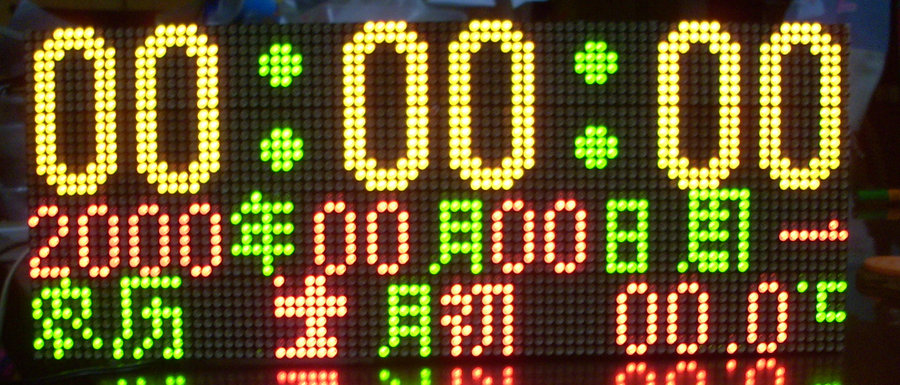

因为芯片还没有到,刚才用STC58RD先试试屏,如图,这个情况是反显问题,还是数据电平问题。谢谢!!

试试看把这两个里面的数据对调
sdf15937 发表于 2012-2-12 22:06 https://www.yleee.com.cn/images/common/back.gif
    谢谢!!明天试试。
发表于 2012-2-13 17:57 | 显示全部楼层
试试看把这两个里面的数据对调
    谢谢!今天反显问题搞定了。只要数据取反就可以。
           DIN=~dat&0x80;
          DIN1=~dat1&0x80;
           G1=~dat&0x40;
          G2=~dat1&0x40;
等芯片到了再试验,有问题再请教。

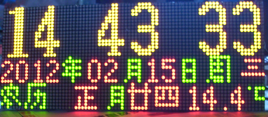

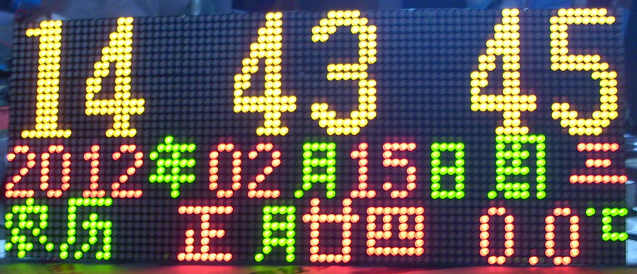

今天芯片收到,上电显示成功,不过有个现象请教一下,温度显示数值14.4和00在瞬间会转换显示,如图。

    这个应该是18b20时序的问题。比较难弄。1总线的东西我还是不能很好的驾驭……
试试看更改18b20读取里面的延时。程序调试我不太会,只会一个一个改过去,然后烧到单片机里面。
我用的是24M的晶振,不知道沈老师用的是多少的?
试试看更改18b20读 ...
sdf15937 发表于 2012-2-15 19:14 https://www.yleee.com.cn/images/common/back.gif
    谢谢!我怀疑也是这个问题,所以在STC网站下了一个1T的18B20例子程序,晚上试试改改看看。
