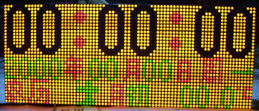

发表于 2012-2-12 22:00 | 显示全部楼层
因为芯片还没有到,刚才用STC58RD先试试屏,如图,这个情况是反显问题,还是数据电平问题。谢谢!!
