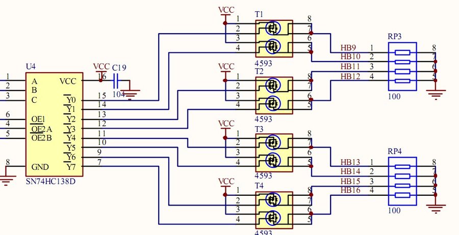

楼主有电路图吗??我也想弄个玩玩

先从3r33将12V降低到3.3V,但是在3.3V下。单片机,18B20,1302都没办法工作。
所以增加了34063将电压升高到5V……单片机的待遇很好的
3R33降压是给屏供电的……
弱弱的问一下,屏还有3.3V供电的??
