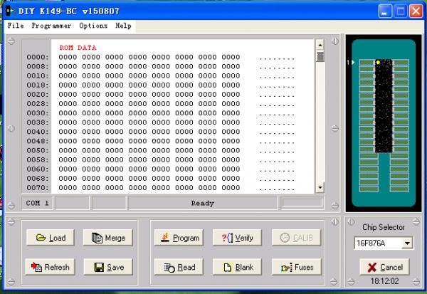

3、最为郁闷的是:回到家里,想再看一下输出电压的LCD“电压读数问题”;结果LED只有“黑色方块”、电源不工作!查了半天,怀疑到 PIC芯片......使用PIC编程器检测,flash和eerom内容显示为全部的“00”——挂了???!!!...
 楼主| 发表于 2008-11-21 19:59 | 显示全部楼层
测试工作难以继续,c.pc能否解决 PIC16F876A芯片?
为什么会“挂了”,我想不通;不过,是在我这里出现的问题,责任肯定是我的。
       如果测试要继续,必须解决 PIC16F876A芯片;c.pc能否解决 PIC16F876A芯片? 费用由我承担——最好还是有两片,担心再有问题。
       已经求援 彬枫——http://ctwxdc.512j.com/viewthread.php?tid=28665&page=5
       不知道是否可以解决?
       现在,我先看看资料......

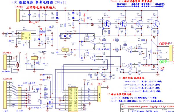

          我整理的电路图,先上传图片;如果大家觉得有必要,再上传PDF文件。

今天上负载仪测试,短时测试。
发现存在功率管发热不一致的现象。
我现在是1A的配置。四个功率管只加小个子散热器。
在0~1A范围内都是这样的情况。第三个管子特别热。如果低于400mA的话,就光第三个管热。其它三个则是温温的。
先是怀疑是8050HFE差太远,挑了四个相近的全部换掉。也没效果。再将第三个严重发热的管子替换成ST产的,结果也一样。
发表于 2008-11-21 22:48 | 显示全部楼层
原帖由 markliang 于 2008-11-21 22:40 发表 https://www.yleee.com.cn/BBS/images/common/back.gif
今天上负载仪测试,短时测试。
发现存在功率管发热不一致的现象。
在0~1A范围内都是这样的情况。第三个管子特别热。如果低于400mA的话,就光第三个管热。其它三 ...
8050是恒流保护的.TIP142小电流时一个管子热,正常.
这和管子的导通压降.放大倍数,还有0.22电阻有关.
只要大电流时管子热量一致就行
发表于 2008-11-21 22:57 | 显示全部楼层
好啊,下周我弄个大散热器再看大电流如何。呵呵
看得去弄个孪生电阻??
 楼主| 发表于 2008-11-22 09:04 | 显示全部楼层
原帖由 markliang 于 2008-11-21 22:08 发表 https://www.yleee.com.cn/BBS/images/common/back.gif
好像不带A的吧,我没细看。
如果是876A我能买到。18块钱一个左右。贵到要死。
正在想办法买两片“便宜一点点”的,不知道行不行?
 楼主| 发表于 2008-11-22 09:07 | 显示全部楼层
原帖由 yanjian 于 2008-11-21 22:48 发表 https://www.yleee.com.cn/BBS/images/common/back.gif
这和管子的导通压降.放大倍数,还有0.22电阻有关.  只要大电流时管子热量一致就行
8050应该是“限流”保护的,不是“恒流”保护。
发表于 2008-11-22 10:30 | 显示全部楼层
原帖由 无锡风 于 2008-11-22 09:07 发表 https://www.yleee.com.cn/BBS/images/common/back.gif
那,小电流时单管发热,是否有好方法解决呢?
