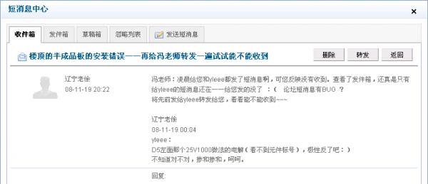

公布“错误”寻找的结果
原帖由 wxf 于 2008-11-15 19:52 发表 https://www.yleee.com.cn/BBS/images/common/back.gif
楼顶的半成品板(照片)上面,存在有一个严重的安装错误。
    哪位朋友可以找出来?
       前三名正确无误找出来的朋友,将免费获得正规加工的“usbasp下载线”双面PCB(光板)一块,或者以16元的【一乐】价、优惠购买相应的 usbasp成品板一块(两者只能选择其一)——邮资由获奖者自负
       感谢大家参加!
        参加的朋友有:scnnlf、yanjian、辽宁老徐(有发短消息),fujiachun、c.pc、aaaxy (有发帖);

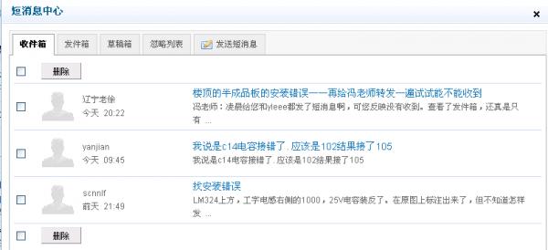

        正确的错误之处是:“LM324上方,工字电感右侧的 100u/25V电容装反了”!
        按“规定”,scnnlf、辽宁老徐、fujiachun,三位“中奖”——恭喜!
        ——请您们通过论坛短消息,联系我;以便于落实发放的细节。
        顺便对下面几位朋友说几句
        1、yanjian:102电容器没有安装为105电容器!看起来体积差不多?
            不过,您为这个 PIC数控电源的测试,出力不少!完全可以和上面“中奖”的朋友一样、“照此办理”。

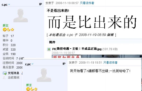

发表于 2008-11-20 10:26 | 显示全部楼层
先谢谢冯老师,您上次已经送我了,这次就不要了。
C.PC说的,不是看出来的,是比出来的......... 因为同样的错误我犯的比较多,不过我经常使用爆破法检查的
