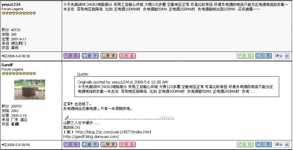

我在PIC电源板上测试过34063的工作电压范围,输入电压降低至十几伏时34063就无法稳定输出(具体数据忘了),而负电压的负载能力只有正端输出的50%。

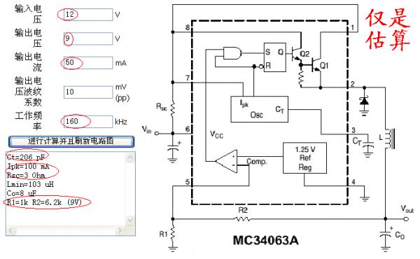

            现在用的是220pF。按公式计算,此时 34063大约工作在160KHz,超出其规范了。但是,一般可以使用。
        已经上传了 34063的简单的计算工具。
        计算如下,应该是可以使用在12V输入电压之下的。

       现在看来,可以排除 324芯片的问题,发生现在的“故障”,可能会有两种可能:
      1、我的测试电压12V偏低——上面的计算是针对正电压输出的,而现在这种负电压输出方式的效率肯定比较低。
            请教  c.pc :“负电压的负载能力只有正端输出的50%”,这个数据是“引用”的,还是您的“试验结果”?谢谢!
      2、34063的输出变压器,同名端的接法不合适——我是“依据”GandF的参考电路图里的同名端要求,确定连接的——参考电路图是否“正确无误”?因为,这个,会涉及到34063输出PWM波的占空比“合理利用”的问题。
