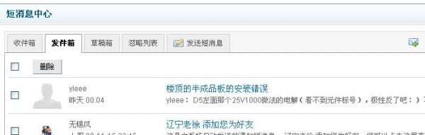

上面,已经有两位说发现“有错误”了。
但是,只有一位(IP scnnlf)发了短消息、说了错误点——老徐没有发短消息确认哦。
再等待一下,看看有没有第三位?之后,就公布答案吧。
不是说发短消息给yleee吗.
我发短消息给yleee了.
我再发短消息给你.

发表于 2008-11-19 20:12 | 显示全部楼层
原帖由 wxf 于 2008-11-19 06:59 发表 https://www.yleee.com.cn/BBS/images/common/back.gif
上面,已经有两位说发现“有错误”了。
怪了~~
发了短消息啊
我的发件箱里也只有给yleee的短消息,给冯老师发的那封呢?论坛短消息有BUG?
