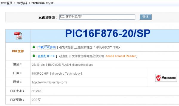

 楼主| 发表于 2008-11-23 15:43 | 显示全部楼层
原帖由 markliang 于 2008-11-22 18:35 发表 https://www.yleee.com.cn/BBS/images/common/back.gif
我周一再看看,要是876A的话,我就能买到。
现在的芯片,看了看,好像应该是“PIC16F876-20/SP”——“-20”应该是“20MHz”频率,“/SP”不清楚是不是“美国SP公司”。
http://www.ic37.com/htm_pdf/1090192_465443-pdf.htm
发表于 2008-11-23 19:07 | 显示全部楼层
没问题,我周一问问就知道了。有876A卖,就应该有876卖的。都是微芯的。Microchip的。
