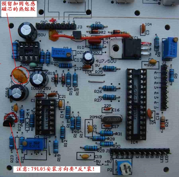

先说一个“小问题”,是关系“键盘”的
键盘,是这个“东西”里,最简单的单元。
    只是,在组装连接里,发现了一些“小问题”;如果会改版,建议调整一下:

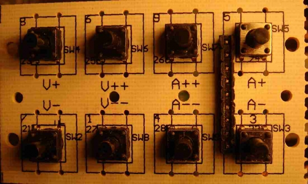

    1、键盘板上面的印字,“V”和“A”印制相反了!
         键盘板 排针的反向安装_2:正面.jpg

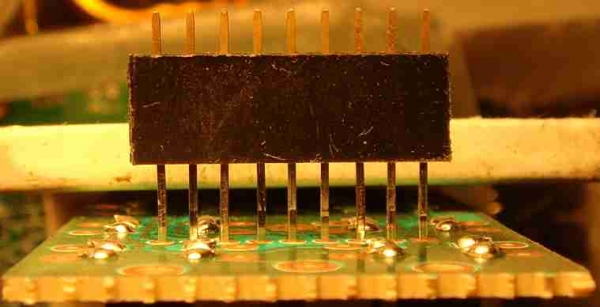

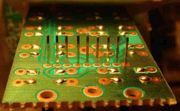

    2、键盘板上面的接插件位置,为了“按键操作”方便,只能按非常规方式、插入和焊接;
         键盘板 排针的反向安装_1:反插.jpg
         键盘板 排针的反向安装_3:定位.jpg

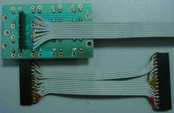

    3、主板和键盘板的连接电缆线,好像“扭了”?拗。
    4、我的连接电缆线的处理:

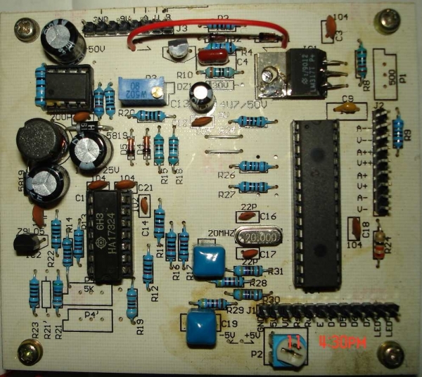

那个楼顶的半成品板(照片)上面,是有个安装错误
发表于 2008-11-19 00:24 | 显示全部楼层
老冯厉害,俺坐地板上慢慢看
发表于 2008-11-19 06:59 | 显示全部楼层
错误?
上面,已经有两位说发现“有错误”了。
但是,只有一位(IP scnnlf)发了短消息、说了错误点——老徐没有发短消息确认哦。
再等待一下,看看有没有第三位?之后,就公布答案吧。

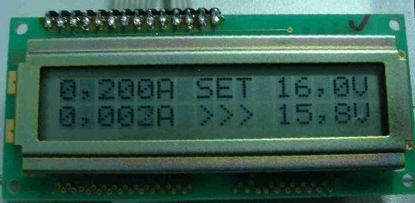

电压调节电位器?
请问 c.pcyanjian  两位:
       我初步整体调试(只是接入了一个功率管),发现无论调节电压一路的电位器怎么样调节,LCD显示的“实际值”,总是比“设定值”小那么“一点点”(小数点后面一位)?
        我还没有仔细检查。问一下,以免走弯路。
发表于 2008-11-19 07:48 | 显示全部楼层
34063的输出建议看一下整流前的波形,是上半部分的锯齿大于下半部分的锯齿,作白光控制器的时候发现正好同名端时好像电压不够。插接件不知道电脑上用的那种四针的电流够不够,就是光驱屁股上的那种
发表于 2008-11-19 08:57 | 显示全部楼层
不是看出来的!
而是比出来的
[ 本帖最后由 c.pc 于 2008-11-19 08:59 编辑 ]
发表于 2008-11-19 09:20 | 显示全部楼层
一比就比出来了
R19那里多了个跳线
