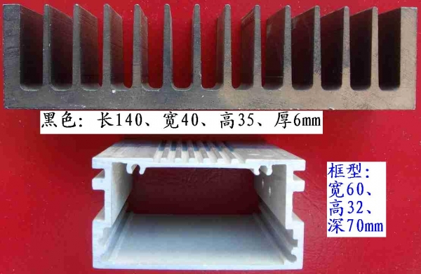

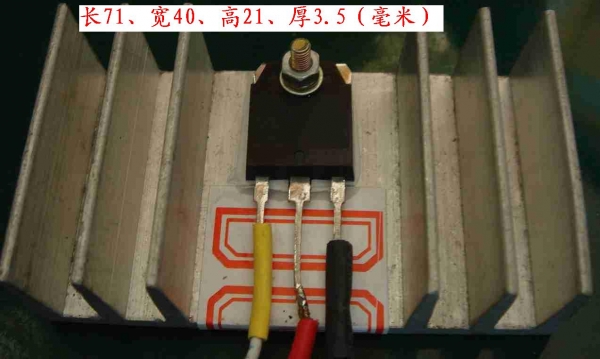

现在,我最迫切的问题,是大功率的散热器!
    朋友说好、借给我使用的两个大功率散热器(每个大于手掌、黑色氧化处理、铝型材),本来说好昨天给我的;结果,说是放在厅里的桌子旁、被LP卖给收垃圾的了!
    我本来想,只是临时性测试8A输出特性——我自己以后不准备要这么大的负载水平。
    今天,重新翻箱倒柜找了一下;找不到我自己的的大功率散热片(本来借人家的,就是懒得翻箱倒柜),只是找出来一些杂牌货。看来,只能“拼盘”使用了?
    成品上面拆下来?好像一块的功率亦不够!
    请 大家看看,出出主意!
    方案1:散热器 测试在用(长71、宽40、高21、厚3.5 毫米),再加散热器 两种(黑色:长140、宽40、高35、厚6 + 框型:宽60、高32、深70)——“一起使用”;在黑色型材上面,安装两个功率管?

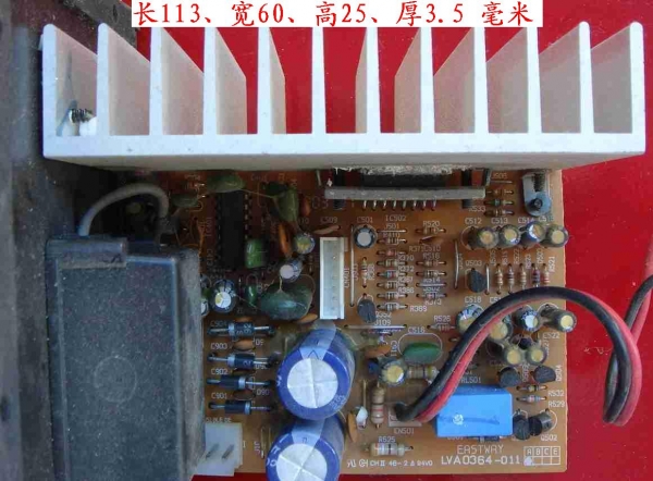

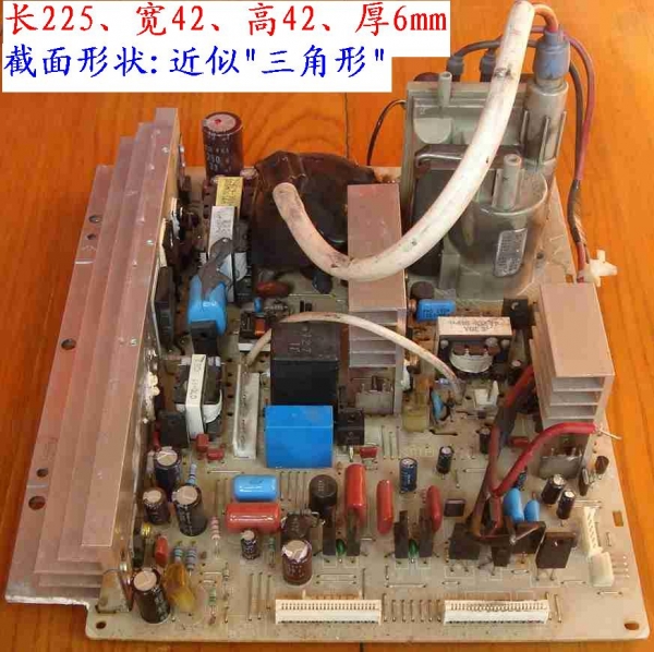

    方案2:拆机“行扫描板”上面的大散热器(长225、宽42、高42、厚6 毫米·三角形),安装4个功率管——不知道,够不够?
    方案3:拆机(两块)功放板上面散热器(长113宽60高25厚3.5 毫米),每块散热器上面、安装2个功率管——有些“不舍得”(毕竟只是临时性测试使用)?

 楼主| 发表于 2008-11-18 18:33 | 显示全部楼层

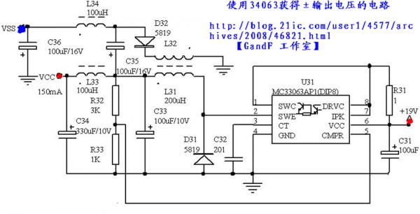

34053输入输出电压特性数据
原帖由 yanjian 于 2008-11-17 12:21 发表 https://www.yleee.com.cn/BBS/images/common/back.gif
34063带 324负载数据来了(条件:输出未接负载)$ Q: u4 h- q
) |* s  Y9 D: r# @5 X
输入电压        +9V电压         -9V电压         -5V电压
9                      6.15              -6.10             -4.92
10.04               7.01              -6.95             -4.92
12.04               8.66              -8.59             -4.92( l! {2 P5 A# J0 r# I5 q
13.01               8.99              -8.95             -4.92# S$ G6 |: C( F2 L5 _/ a) K
14.93               9.01              -8.83             -4.91- i! R4 Z- o! {, }8 A+ y+ i
25.2                 9.04              -8.99             -4.91                   ...
    上面的特性数据相当不错了!

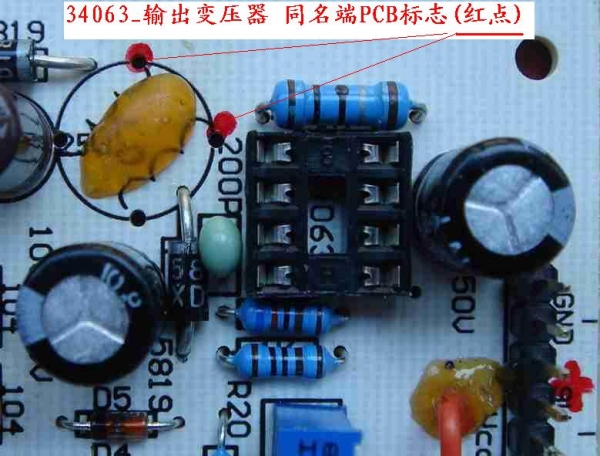

    我的 测试数据,则“惨不忍睹”了:
        ——不知道是不是,我是“规规矩矩”按参考电路图的“同名端”接线的?
        我手头唯一的一个变压器(电感)已经封固 。不知道 其他的朋友有没有兴趣,“仅仅改变”同名端的“不同接法”测试一下类似于上面的数据?
        否则,我只能考虑,是不是割线测试?
发表于 2008-11-18 19:36 | 显示全部楼层
觉得你还是把线换个个吧!
应该就是同名端的问题.
我的散热器是一堆slot 1赛羊的散热板.
两个管子一个,
加上电子负载,总共用了4个散热板.
 楼主| 发表于 2008-11-18 19:43 | 显示全部楼层

       1、“同名端”的问题,涉及到以后“推广”时的问题;目前,因为输入电压是24v供电,对于我而言,暂时还没有实质性的影响;只不过,是需要“确认”。
       2、使用“slot 1赛羊的散热板”,倒是一种办法。能否介绍介绍您的经验?
       在大功率管忍受最大功率损耗时,应该是在最大输入电压+最小输出电压+最大输出电流,三者同时达到时。
       如果为了方便,按输入24V、输出4V/8A计算:此时的最大功率损耗,是(24-4)x8=160W!两个“slot 1赛羊的散热板”,即使风扇全速工作,温升是不是能够忍受——这时候,功率管上面的温度,您是否采用点温计测试过?

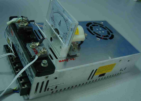

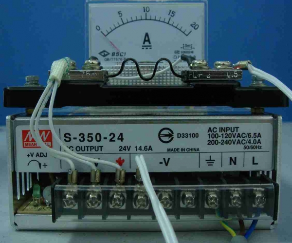

   1、大功率的供电电源24V/14.5A,是公司的;

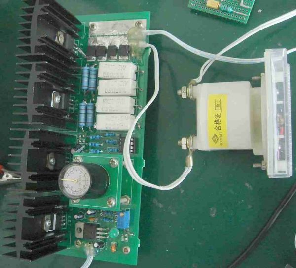

     2、大功率的恒流负载(模拟控制、5A/每个),亦是公司的;

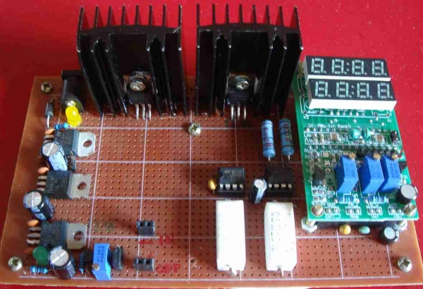

    3、家里,没有大功率电源(我觉得用不着);恒流负载,亦只有实验板性质的,允许电流不大。
          (上面图片里、右边的小PCB,是试验的M8控制的LED显示电压+电流测量板)
    4、因为要考虑“两地”测试,“携带方便”就是一个实际问题。
           如果有合适的接插件,散热器(功率管)和主板之间,就可以分开包装、携带了;否则,使用焊接连接,虚空的体积就小不了。
          但是,就是没有合适的接插件——关键是大电流的接插件。

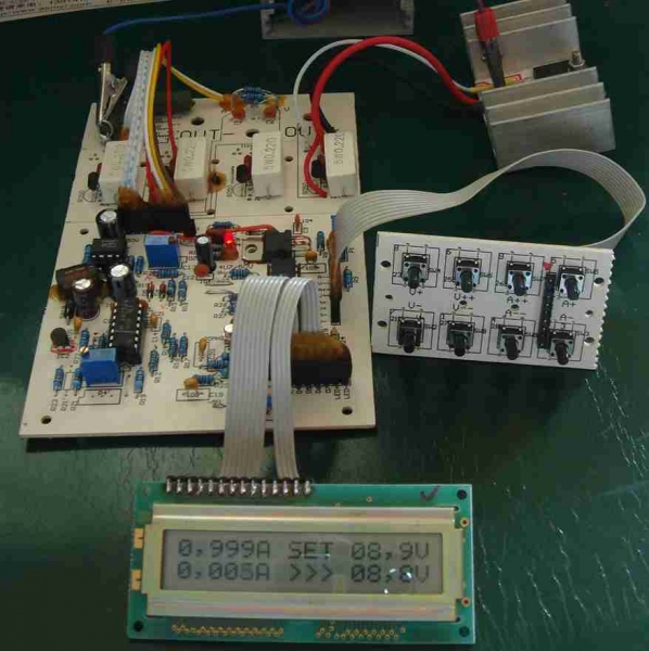

        大家,有没有好的建议?
