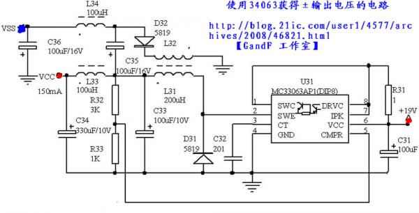

3、c.pc 增加的34063输出±9V电源电路(可能的?)参考电路图

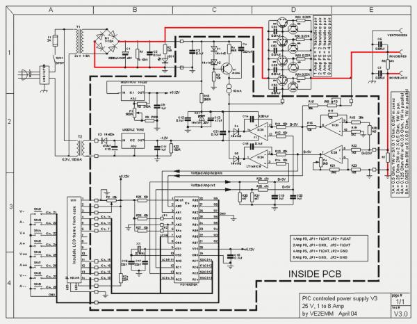

4、“原版”电路图:
      “有时间”了,我再画一张“正确的电路图?

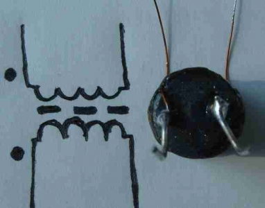

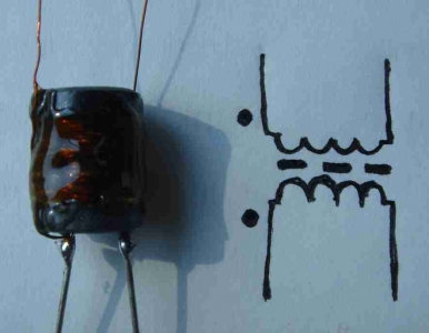

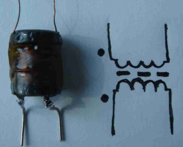

今天,唯一做到的“准备工作”——34063变压器的“封装”工作
      c.pc 提供的34063的“磁芯变压器”,是“半成品”——两个线包、四根引出线,只是被临时“双双”绕在磁芯的“两根”硬引腿上面,很容易被混淆同名端。
我“预处理”了一下——您完全可以跳过这一步,不看
    1、先使用热熔胶初步固定线包;
    2、再把“双双”绕在磁芯的“两根”硬引腿上面的漆包线,扯开来——再“双双”分列在磁芯的两边;
    3、测量、区分出两个线包的4根端子;并且检查“线包之间”、没有短路;(未检查有没有存在匝间短路);
    4、随便取出一组线包的两根引线,分别去漆皮、上锡之后,焊接到磁芯“原来”的两根硬引腿上面;
    5、再使用热熔胶,进一步固定线包和引出线——注意要把两个线包的“头”和“尾”,方便固定在磁芯的“两边”;
    6、重复检查“第3步”,使未焊接到磁芯两根硬引腿上的,另外一个线包的引出线“基本定位”——两个线包的同名端,就可以“确定”下来了。
    这样做,可能是“复杂”了一点点;可是以后会变得“直观和牢靠”一点点。
发表于 2008-11-15 18:12 | 显示全部楼层
我把腿剪了.直接热熔胶固定的.

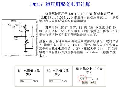

补充:317输出“5.12V”电源电压的问题
关于 317调整输出“5.12V”电源电压的问题,应该是一个“不成问题的问题”。
    1、这个电源电压,是供应PIC单片机Vdd的,(手头没有下载 PIC16F876A芯片的资料 )应该就是芯片的电源电压罢?
    2、不知道(不好意思)为什么要精确到“5.12V”——317的稳压精度,能够保证小数点第二位的精度和稳定性吗?
          如果要求高精度、高稳定度,是否该电路需要更高指标的基准电压源?
        附:“c.pc,,,,,,供电的LM317输出的电压不是5V,是5.12V,这个电压要稳,因为对电路输出的电压、电流有影响。当你制作时改变这个电压就知道了,其他的留给大家慢慢了解吧。 2008-11-11 03:27 PM ”
         已经查到上面这句话的出处了,是 ourdev的原楼主 tanjianchao 说的"原话",留此备案
    调试心得体会:
    1、使用“LM317&TL431配套电阻值预测软件”计算,在220/680标称值分压电阻值,317输出的电压理论值是“5.11V”;实际电路板焊接的电阻,在电位器P1最小值状态下,是“5.14V”;
    2、由此可见,比较合适的R9=“680”电阻的标称值,应该取“620”。而电位器P1的标称值,宜为“100”——我手头一时没有100Ω的3296电位器,是安装的500Ω的电位器;明天我再找找“合适”的配套电阻。
    3、说实在的,一般的朋友(包括在下我),平常使用的大多是3-1/2数字电压表;如何保证“5.12V”的测量精度,还是一个实际的问题。
        估计——只是我个人估计——“5.12V”只是需要相对稳定的一个“值”就可以了。
    4、回过头看到 c.pc 附的打印图,才发现(汗!),这个调整电位器P1已经取消——我觉得 c.pc的这个修改很好!如上所述,没有必要一定要调整到“5.12V”;譬如我上面的 “5.14V”,应该“可以”——同样留此备案。
        这个“问题”,我准备放在测试的最后阶段、“电源稳定性”的测试阶段,好好测试测试......
        附1:LM317&TL431配套电阻值计算(绿色软件)
        附2:34063自动设计软件
LM317&TL431配套电阻值计算(绿色软件).rar
22.25 KB, 下载次数: 518, 下载积分: 一乐金币 -1
34063自动设计软件.rar
57.41 KB, 下载次数: 405, 下载积分: 一乐金币 -1
