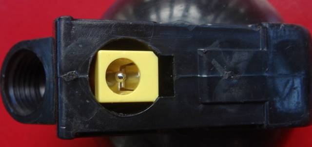

发表于 2009-8-11 08:18 | 显示全部楼层
我也是在负极位置上装的插座,但没楼上装的好看,你那插座边填充的白色是什么物质
 楼主| 发表于 2009-8-11 10:01 | 显示全部楼层
原帖由 ahaqtx 于 2009-8-11 08:18 发表 https://www.yleee.com.cn/images/common/back.gif

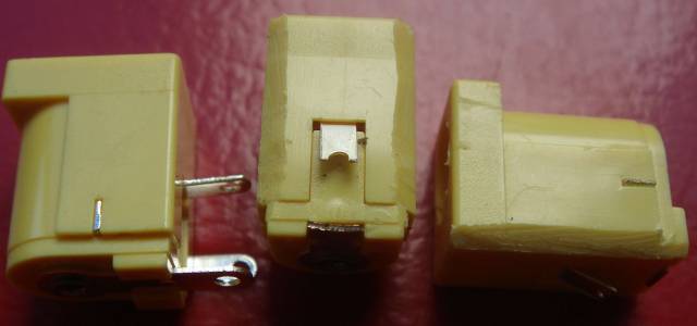

一、说明:
    1、选用长度相对短一点点的5mm直流电源插座——yleee有购(10只/1元、黄色的)比普通市场黑色的短一些,正好塞进“原负极孔洞”之内(稍加修角——见下图);
    2、我第一次“改造”时,“负极孔洞”底部的铜嵌件没有加胶绝缘,塞紧了插座底部的“+”和铜嵌件原接通的“-”、发生了短路!
    3、原来(第一次),我是利用热熔胶来“固定”这个塞进“原负极孔洞”的5mm直流电源插座的——表面粗糙,不易处理;
    4、现在是使用“703硅橡胶”滴些许,稍后使用湿布抹去外溢多余的胶体、静放半小时以上,等表面收缩凝固即可(完全凝固最好静放几小时以上)。

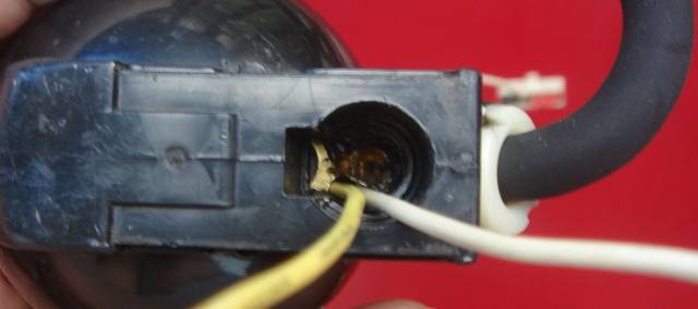

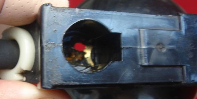

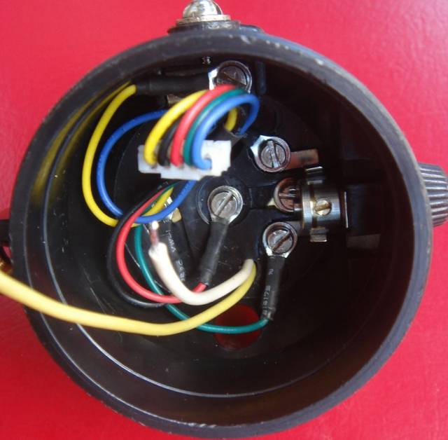

二、具体的“加工”参考过程(以蓝色矿灯为例,红色矿灯类似):
    1、拆去“挂钩”,取掉塑料片、圈,拧去负极金属片——完全露出原“负极孔洞”;在其底部和灯头内部之间,打一个穿孔(以便于穿过两根导线——充电电压连接线):
    矿灯(红色+蓝色) 利用“挂钩”下面的负极位置 打引线孔.jpg 矿灯(红色+蓝色) 利用“挂钩”下面的负极位置 引线从孔穿出,负极用热熔胶绝缘.jpg 矿灯(红色+蓝色) 利用“挂钩”下面的负极位置 引线从孔穿入 剪断.jpg 矿灯(红色+蓝色) 利用“挂钩”下面的负极位置 引线从孔穿入.jpg

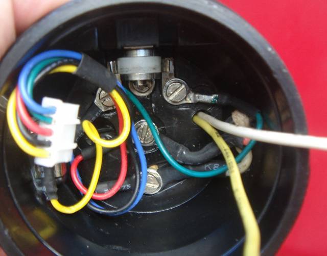

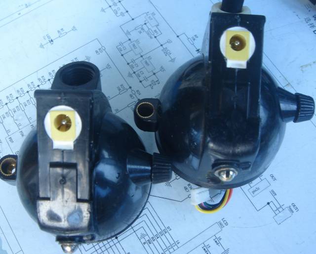

    2、预加工 5mm直流电源插座,以恰好能够放进上述的“负极孔洞”之内;为了确保万一,使用热熔胶或者其他的方式,先把“负极孔洞”底部的铜嵌件覆盖绝缘!
    3、在  5mm直流电源插座上面焊接充电电压连接线(预穿孔),塞入 “负极孔洞”之内——检查 5mm直流电源插座和灯头内部的铜嵌件之间确认无短路,而连接线连接可靠之后,才封胶固定插座!

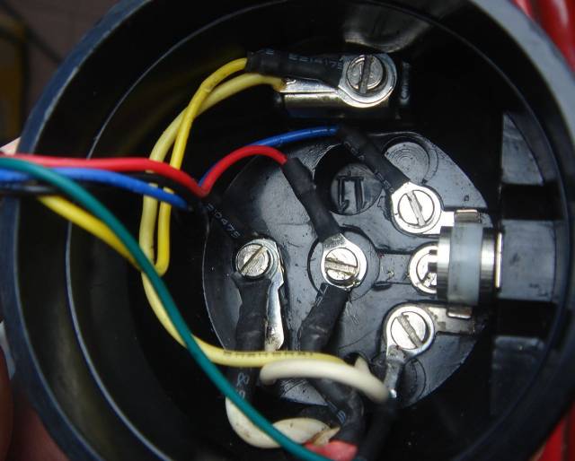

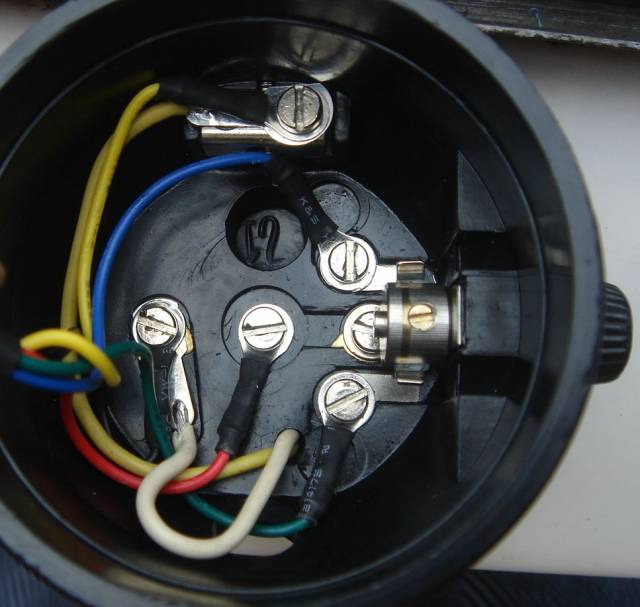

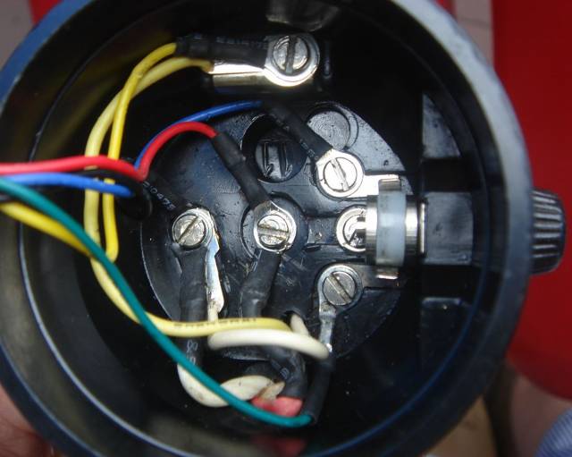

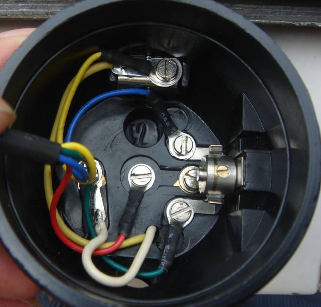

    4、灯头内部的连接,可以参考下图:
