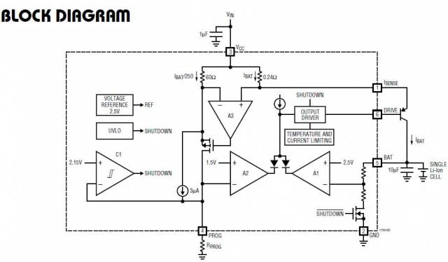

顺便上个充电图吧
发表于 2009-8-22 15:19 | 显示全部楼层
Isense里串有一个0.24欧的电流采样电阻,我量了下好像烧断了,外接采样电阻能充电但是不能恒流了
发表于 2009-8-22 15:27 | 显示全部楼层
还有,充电电流I=375/Rprog,那个80mA的算出来是79.787mA没错
但是矿灯里的阻值是2.2k,算出来应该是170mA才对啊,怎么实际有700mA呢?

啊,我一个也没有拆开。看来了解得太少。实验了多个电源,5个灯,因为要制作充电电源连同灯一起送给家里人,所以必须测试好。仅仅指我的5个红色的灯。而且都一样,电源电压5v或者一下一律不能充电。也没有做一个可调电源实验。有一个电源标称5.3v,测量5.5v,也不能充。

不懂怎么烧的,用实验电源恒流在1.2A左右充电,充电中不小心把电源短路了一下就烧了,没有串二极管,难道输入端都不能短路的?但是不敢再拿好的短路试了 呵呵 这ic都不知道哪里找
问题出在实验电源,多数实验电源不具备短路保护功能,其所谓的短路保护功能是设置了一个最大电流,靠限流来保护短路。由于电路原因,短路时电压部分反馈电路是正常工作的,由于此时电压低,反馈量已经达到最大。当短路突然消失的一瞬间,限流部分电路不工作了,但电压反馈电路不是立即回到正常状态,而是出于超调状态,所以在短路消失的一瞬间,电源会输出一个尖峰电压,可以击毙某些芯片。我的手机也是这样在测试电流时短路一下就烧坏芯片的。

我刚看了一下我的矿灯,蓝色主副灯分离的,充电部分是34063 386等芯片。
蓝色主副灯一体的,芯片上有像清漆样的东西,看不清型号,但可以看得出充电控制与主灯的驱动是同一IC,该IC驱动了一个应当是MOS的芯片控制充电,周边有电感电容肖特基,应该是DC/DC方式充电的,但是提高充电电压的时候电流没有减小,又不像DC/DC的特性,等有时间要好好研究一下。

有些道理,不过我觉着恒压5.5v恒流1.2A,就算断开短路的瞬间,尖峰电压应该也不会超过恒压值5.5v吧?

用示波器看看,呵呵。
发表于 2009-8-23 18:25 | 显示全部楼层
有空看看,时间轴开多少合适?
发表于 2009-8-23 22:08 | 显示全部楼层
看了,从1s换到5ns,都没看见尖峰脉冲出现
