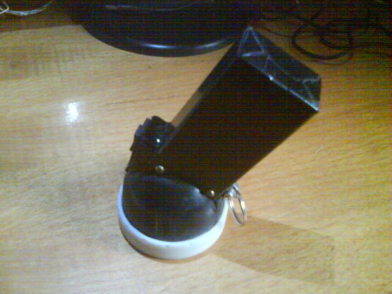

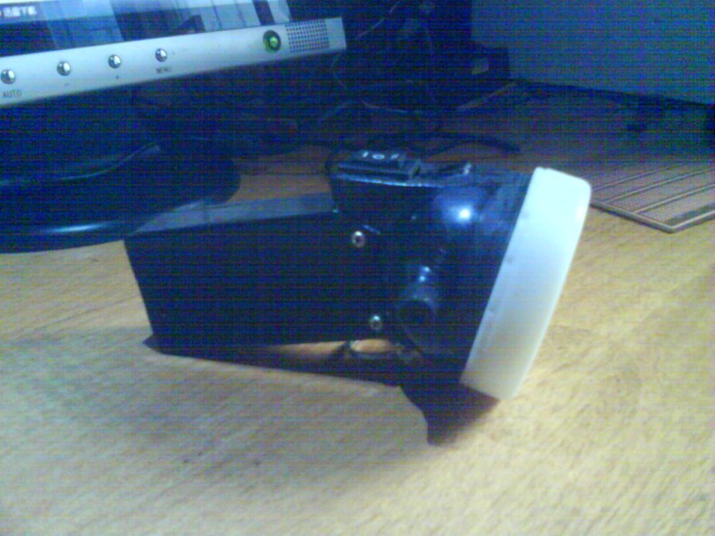

发表于 2011-1-20 14:34 | 显示全部楼层
