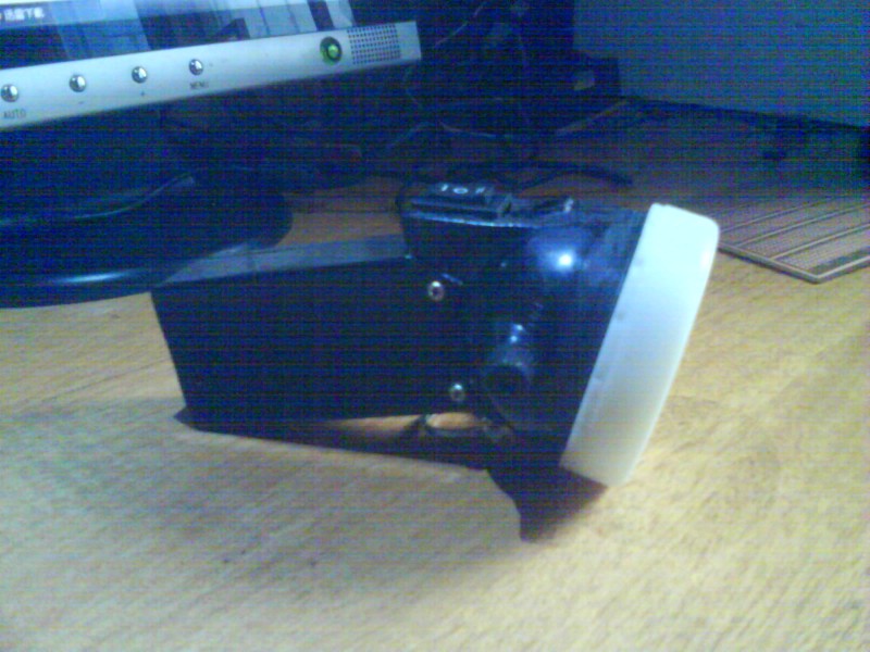

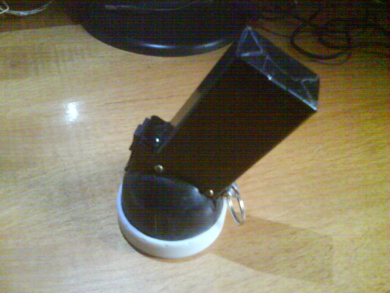

  83楼的手电 咋和我做的一样呢?
发表于 2011-1-26 15:23 | 显示全部楼层
回复 85# 链接
    没有专利保护好,可能被我仿照了。我做的这个
手电电池仓内腔太小,只放了两个并联的18650和
一个电池保护板,在灯头内装个充电插座,充电板加
在外部变压整流充电器内,不太方便,如能装在内部
就完美了,方便使用普通的手机充电器。能亮下你的
手电?
