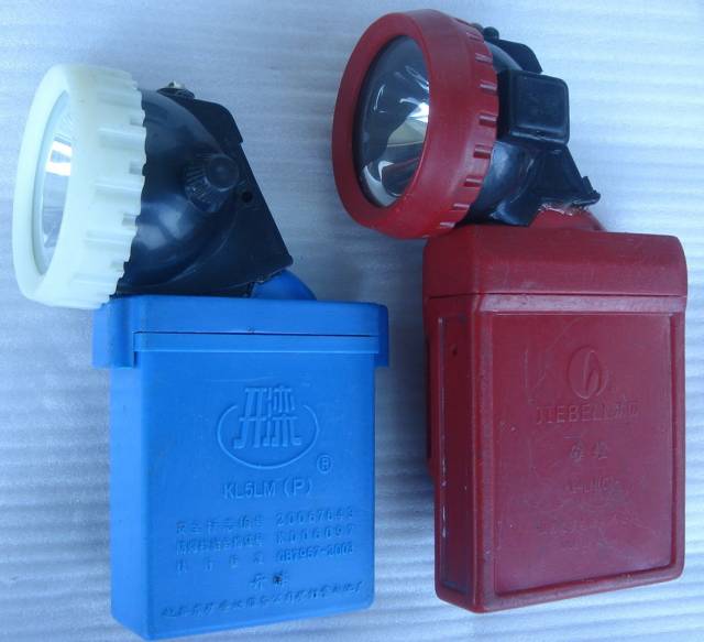

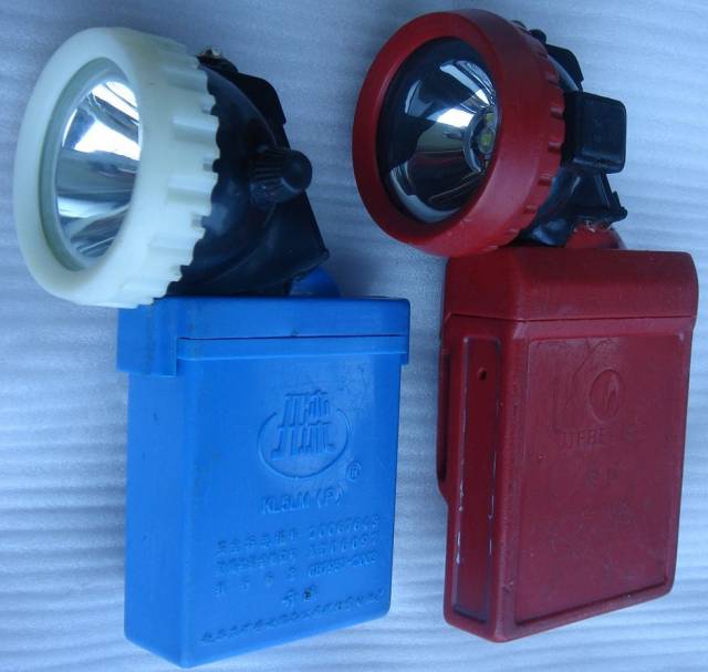

矿灯的“一体化”改造
参照【链接】兄的《马兄矿灯改家用电器~~~有真相》
https://www.yleee.com.cn/viewthread.php?tid=1509&page=1
我亦依葫芦画瓢,改造了几个——好像效果不错:
只是,没有合适的“把手”材料,这部分尚未做好——准备仿照 【链接】兄的方式。

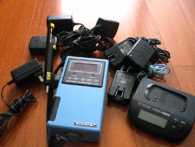

要了4个,烧了一个的充电IC
等下去地摊找几个moto的线充来当充电电源用,贼合适的,才3元一个
短接其中一根线以后输出6.500V约1A,质量和做工无与伦比

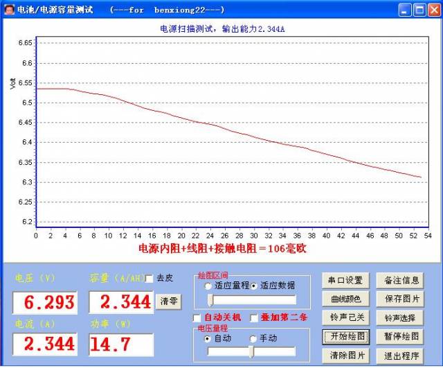

发表于 2009-8-29 18:00 | 显示全部楼层
逛地摊回来了,买了几个moto的电源给矿灯用,标称4.4v1A的,实测了下,短接黄线后电压6.5v,电流最大可以输出2.3A
还要了点其他的垃圾物品。。。。。

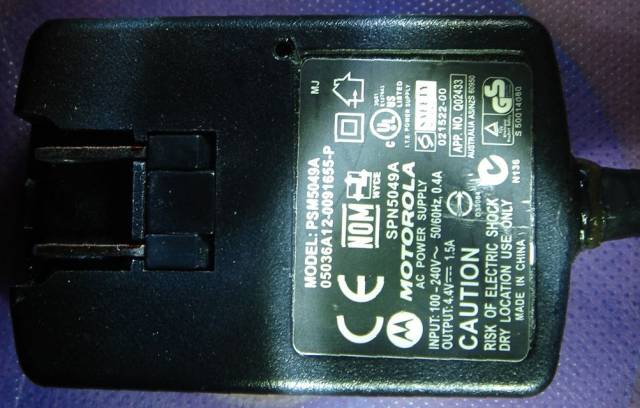

 楼主| 发表于 2009-8-29 20:51 | 显示全部楼层
原帖由 benxiong22 于 2009-8-29 18:00 发表 https://www.yleee.com.cn/images/common/back.gif
逛地摊回来了,买了几个moto的电源给矿灯用,标称4.4v1A的,实测了下,短接黄线后电压6.5v,电流最大可以输出2.3A 。。。。。
        不知道是多少钱收的?羡慕中!
        这个,当矿灯的充电器,是最合适不过了。
        我的,标称值是4.4v1.5A的,就是没有输出线——买少了!
