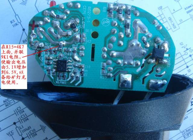

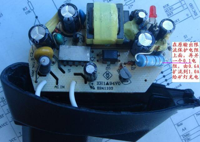

矿灯的充电电源
利用CT以前的“中兴开关电源”(原标称输出电压5V、输出电流0.6A)
记得以前在CT安帖说过:该开关电源扩流到0.8A以上时、温升增加不大......
今天改了一个试试:
1、修改输出电压6.5V;
2、修改输出电流1A。
中兴开关电源 改6V5扩流1A:矿灯充电 1.jpg
中兴开关电源 改6V5扩流1A:矿灯充电 2.jpg
