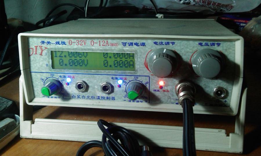

面板左下角扩流开关是干吗用的?

面板左下角扩流开关是干吗用的?
     那个“扩流开关”是变压器改绕前通过它和3X2触头继电器提供双20V全波整流,在一定电压范围内部分补偿线径不足输出电流小的问题用的。变压器改绕后那部分电路就拆掉了。
     现在我是在整流桥后面按您的意见通过这个“扩流开关”和一个二极管隔离引出整流输出电压接到另一个LT1083调压电路,输出1.25~28V没有稳流限制但有8.6A过流保护的可调压输出经“18-22V”输出端子输出,这两路输出是共地的,不但可用于电钻,也用于其他不需精确电压的场合,面板上的电压显示和三个继电器的状态显示对这一路的输出电压有一定的指示参考作用,当然也可用万用表进行精确的设定和监测此输出电压。------实际上就是把这个开关利用起来作为第二路输出的控制开关而已,无奈之举,因为面板早就画好了。已经不再是什么“扩流”开关了。
     经过几天的使用,这种歪打正着的改造还不错,完全可以应付电钻作为冲击钻使用时的高达7A以上的大电流。

 楼主| 发表于 2013-6-6 12:18 | 显示全部楼层
jyc1 发表于 2013-5-27 22:42
那个“扩流开关”是变压器改绕前通过它和3X2触头继电器提供双20V全波整流,在一定电压范围内部分 ...
原来如此。数字电压表读数0上的那个白点大概就是继电器吸合指示灯吧?
当初我买的一个二手电源,检修时在继电器上面也并上了发光管,调整切换电压非常直观。
