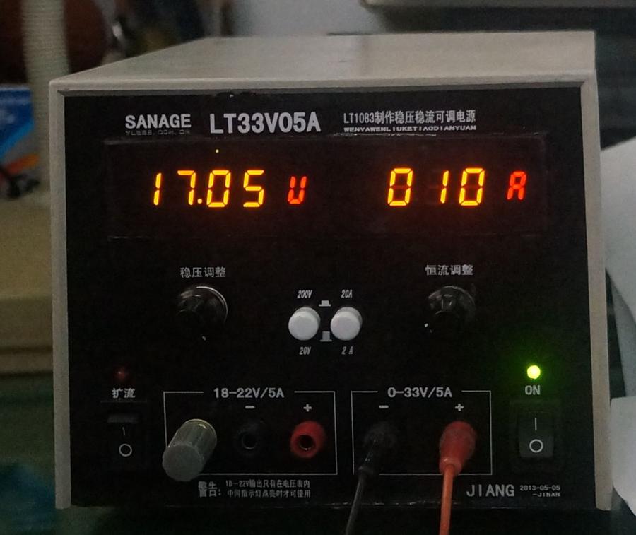

汇报进度:
     变压器重新绕制成功:初级没动直接并联,次级在每个线包上都用1mm线绕制4+8+8+12V的主绕组,然后分别并联。这样初级次级都增加了一倍的容量,同时也实现了C型变压器两线框的电流均衡。空载电流仍为45ma。
     电源可以正常工作了!可实现0~33.3V,0~4.86A调压调流。试过19.6V下加负载至4A电流,输出电压仅下降0.05V。但在输出最高电压33V时达不到满流4.86A。-----已经很满意了。
     电源面板总得写上几个字,感恩于楼主及多位热心朋友的耐心帮助,我模仿原安泰信电源的设计风格,品牌:“SANAGE”---是三阿哥三个字的拼音。下面的小字是一乐的网址。型号:“LT33V05A”。--------做个纪念,不算侵权吧。
     上一张图吧,做的很粗糙:在铝板上粘滤光板不是一件容易的事。等待拍砖。 PICT0012.JPG

晕,我的电源的电压、电流显示都是橙色的,很漂亮的,只U、A符号是红色的,怎么拍照都变成红色的了?

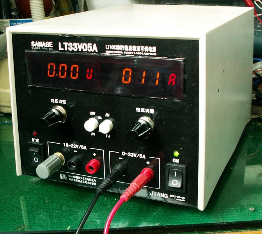

继续试验:
1MA可以设定,但不能保护:把电压调至1V,接1K电阻,LED2不能点亮。
3MA就既可设定,又能保护了:把电压调至3V,接1K电阻,LED2能点亮。
三阿哥设计的电路还就是牛!
补一张照片: 01.jpg
