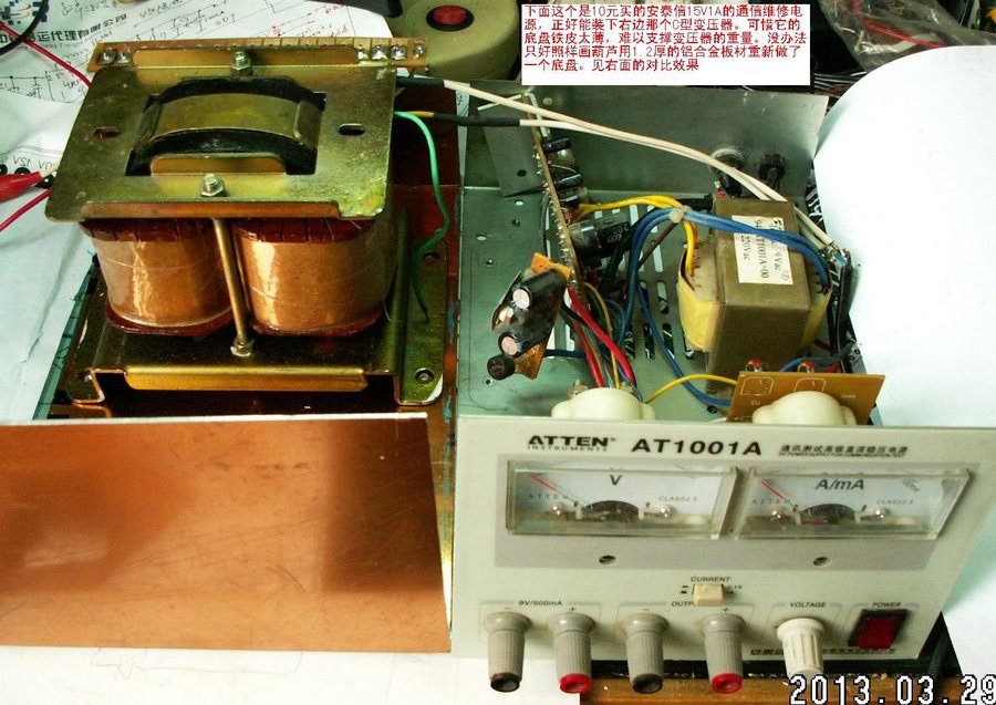

回复3AG1、chjhai老师:
    悲催!按二位的方法检查试验,证明是变压器的问题。把输出电压调低,短接输出端,逐步调高电流,看看LT1083输入端电压,当电流调至1.3A时,LT1083输入端电压就降到了8V以下了!输出电压大幅跌落时,LT1083输入端电压的也是大幅跌落。又用前些天做的LT1083的试验电路板接上本机的整流输出,调整输出电流,看输出电压的跌落情况,跟本机情况类似。至此,足可以证实是变压器的问题。
     同样的这种变压器我有两个,N年前曾用它+LM338做过一个电源,也是带负载能力较差,因LM338是假货所以一直不曾怀疑过变压器有问题,也一直想把剩下的这个用上做个好一点的线性电源,所以看到楼主的电路,觉得所用元器件比较现成就下决心做一个。确实下了很大的功夫,不料想它竟是如此地不堪!
     楼主的电路没有问题,该调试的部分都已调试到位,电源的功能也都已实现。看来在没有好的变压器以前,只好将就用了。
     不过我还是有一些疑惑:这个C型变压器按铁芯尺寸在网上查厂家称容量是180瓦,我的次级主绕组用的是1.0MM的漆包线,虽说达不到5A,也不至于表现如此之差吧!我上个图,图中右边是我10元买的安泰信15V1A的通讯维修电源,就是用它来改造成本机。对比它的变压器跟我用的变压器,好像不应该这么差。想请大家帮我分析一下,这变压器除了线径较细以外,是不是还有设计问题?我改绕时初级原封没动,次级按7匝/伏。铁芯质量不错,变压器空载初级电流仅9.8ma。 PICT0002.JPG
谢谢了!

发表于 2013-5-11 20:36 | 显示全部楼层
jyc1 发表于 2013-5-11 18:58 static/image/common/back.gif
回复3AG1、chjhai老师:
    悲催!按二位的方法检查试验,证明是变压器的问题。把输出电压调低,短接 ...
不敢当老师,我也只是一个老电子爱好者,没事混时间而已。
变压器不懂,我做的电源是用开关电源做的。
既然是前面的问题你测试的时候应该量一量交流输出端的交流电压带载是不是也大幅度降低?排除整流桥的问题!
回复 1 0
发表于 2013-5-11 21:51 | 显示全部楼层
chjhuai 发表于 2013-5-11 20:36 https://www.yleee.com.cn/static/image/common/back.gif
又一位老兄。
我用的是整流二极管,基本可以排除整流桥的问题。
请教:用开关电源制作如何解决压差问题的?谢谢!
回复 0 1

发表于 2013-5-12 07:44 | 显示全部楼层
这个变压器次级要对称绕2边,你绕的对称吗
回复 1 0
发表于 2013-5-12 07:45 | 显示全部楼层
每个绕组要对称
