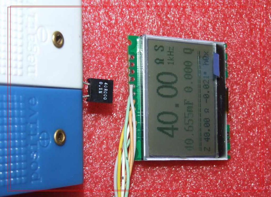

今天上班单位里没事,晚上把pcb又优化修改了下,上个图大家在提提意见,体积比原始版的有缩减,封装起来就是个小模块
发表于 2013-3-4 02:02 | 显示全部楼层
pdwdwdw 发表于 2013-3-4 01:40 static/image/common/back.gif
今天上班单位里没事,晚上把pcb又优化修改了下,上个图大家在提提意见,体积比原始版的有缩减,封装起来就是 ...
我今晚忙里偷闲,测试了新版程序,这是烧录进去,没有经过调校,就这么准。测试了几个电阻,电容,精度很不错。有空上个测试近期小报告。

 楼主| 发表于 2013-3-4 07:46 | 显示全部楼层
浩祺心 发表于 2013-3-4 02:02 https://www.yleee.com.cn/static/image/common/back.gif
我今晚忙里偷闲,测试了新版程序,这是烧录进去,没有经过调校,就这么准。测试了几个电阻,电容,精 ...
没事了把新程序传给我,这套班回去我把新画的pcb做两块样板做测试,看看在stm上的效果,到时给你寄两块样品给你,你给许老师发东西也带上供你俩测试下效果
