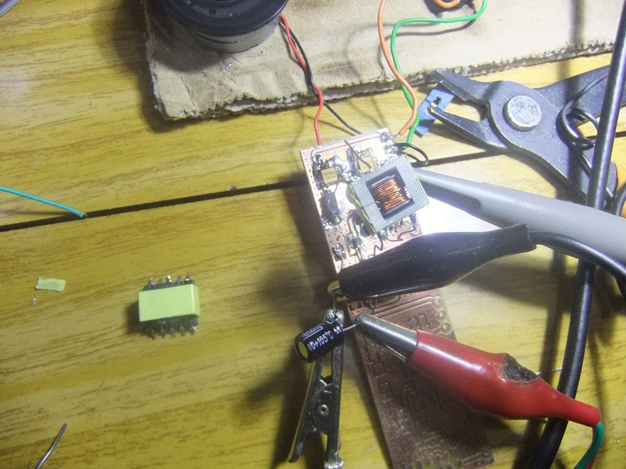

LZ焊工不咋样呀,出成品还是找厂子焊吧
我要套件,自己焊
实验品,成品要是这样那就完蛋啦

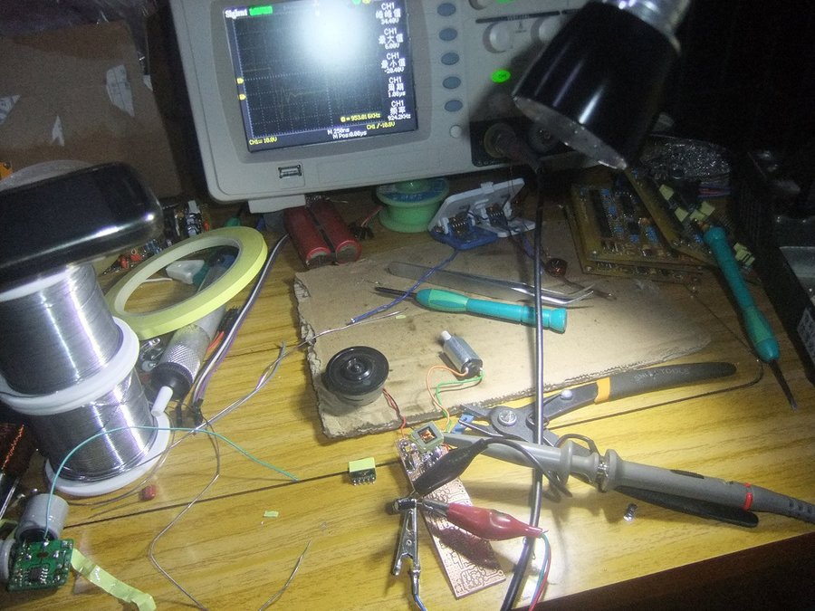

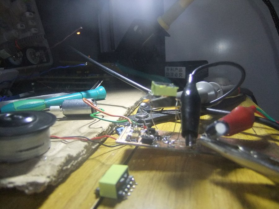

今天中午实际验证了一下,这个电路没发现有什么问题,工作很可靠:
发表于 2013-3-25 14:16 | 显示全部楼层
电路中三极管的放大倍数应该选择大于100的,LED应该用工作端电压在1.8 ~ 2.1V间高亮发光管,用普通发光二极管时R11可适当减小,一般在200K左右。

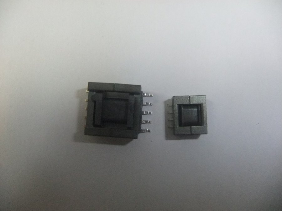

发表于 2013-3-25 22:09 | 显示全部楼层
感觉这个磁芯的效果可能要好些:
空气隙可调吗?
https://www.yleee.com.cn/attachments/forum/201303/25/213528kta44i089cim0hyz.jpg.thumb.jpg

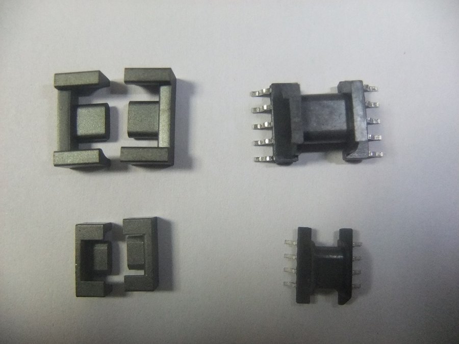

 楼主| 发表于 2013-3-26 03:24 | 显示全部楼层

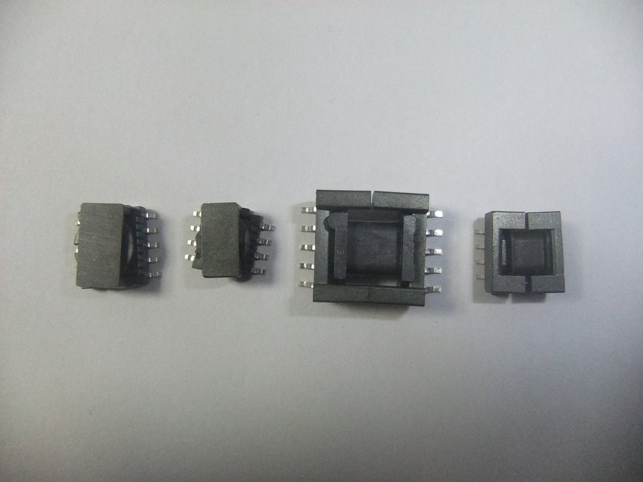

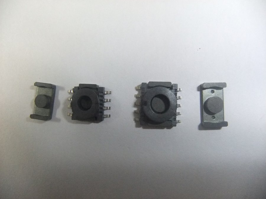

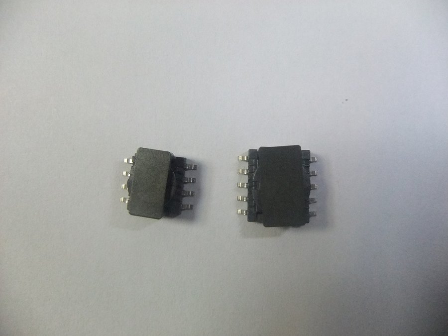

晚上睡不着和变压器干上了,把到手的磁芯挨个绕了测试下来效果最好的是epc10和epc13可能和磁芯有关系他们都是锰锌铁氧体磁芯的,高导磁的其中epc10体积又小又薄,下回回来在接着测试找到最好的圈数比,而让我觉得最好的er9.5和er11反而表现一般
 楼主| 发表于 2013-3-26 03:31 | 显示全部楼层
3AG1 发表于 2013-3-25 22:09 static/image/common/back.gif
感觉这个磁芯的效果可能要好些:
空气隙可调吗?
回3哥这种磁芯据我使用一般,气隙是可调的但是实际使用无论那种磁芯有没有气隙效果都差不多,所以我就直接两半绑在一起用,至于开关机电路我只想想要是复杂度和成本没什么优势那还是用想在的电路好
