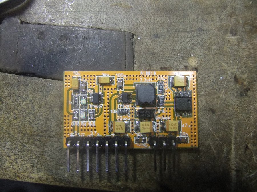

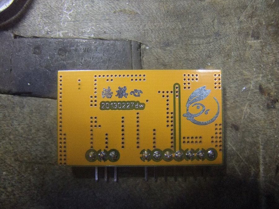

 楼主| 发表于 2013-3-24 00:45 | 显示全部楼层
打样回来的板子昨天收到的,晚上装了一块

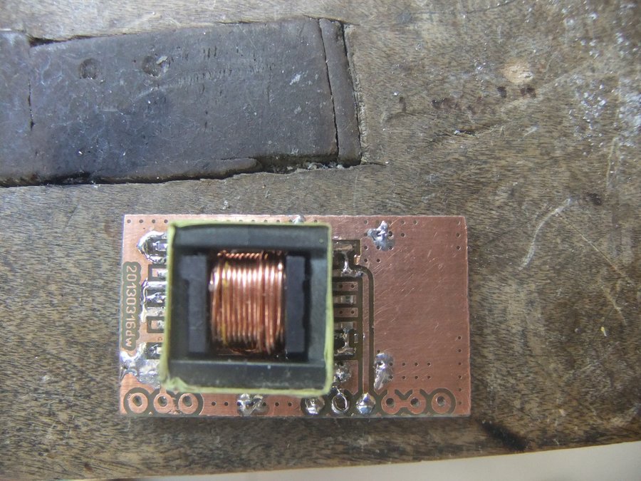

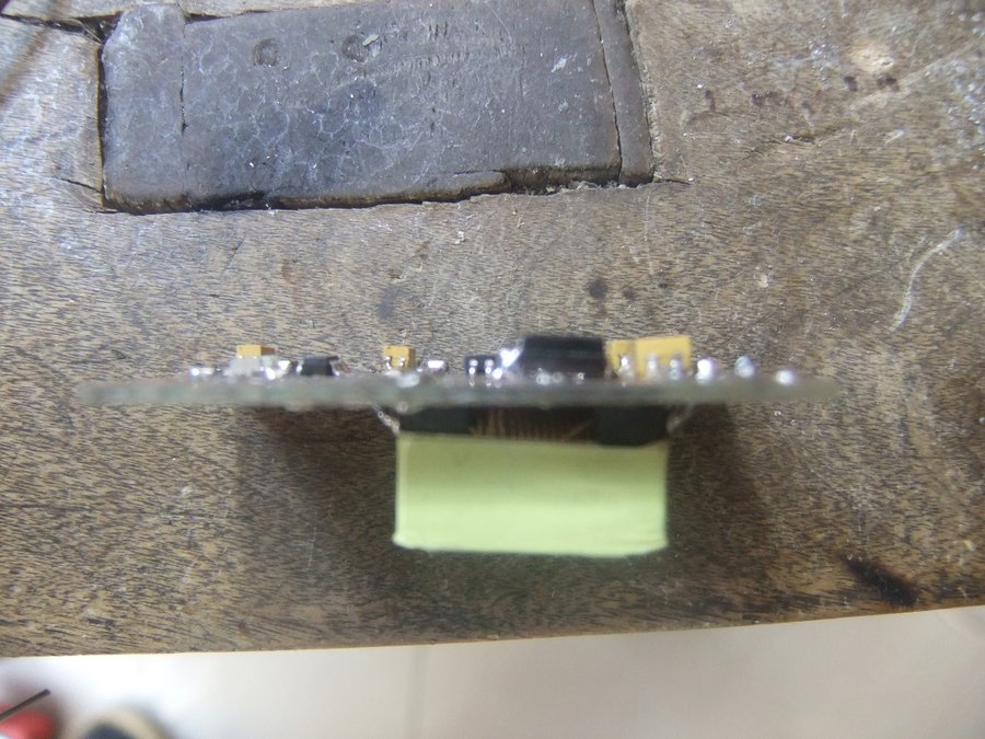

不知道你买的是什么样的磁芯,像这种用在1MHz频率左右的,用罐形磁芯屏蔽效果好,对外干扰小。
另外就是尽可能增大导线表面积,趋肤效应很明显的,个人不可能像专业厂家使用扁铜带,只能用多股导线并绕,还要绕成多层夹心饼干式,比较麻烦。
像这种高频变压器自己绕,很不容易呀,尽可能找成品吧。

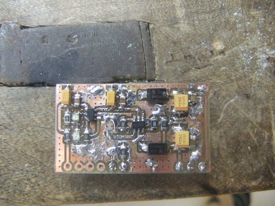

谢谢!变压器问题已解决了。我现在用的是磁芯是锰锌铁氧体磁芯,是高导磁的,好在变压器圈数不多初级才两圈,所以为了避免肌肤效应我经量用的粗的铜线来绕,确定好圈数之后大量制作我会去定做变压器的,自己绕太痛苦至于开关机电路,您的电路可以在简化了吗,要是你设计好了我就把它也集成在电路里边,方便一些不用单片机来控制的电路,下边是这回做好的电源模块
发表于 2013-3-24 18:43 | 显示全部楼层
LZ焊工不咋样呀,出成品还是找厂子焊吧
