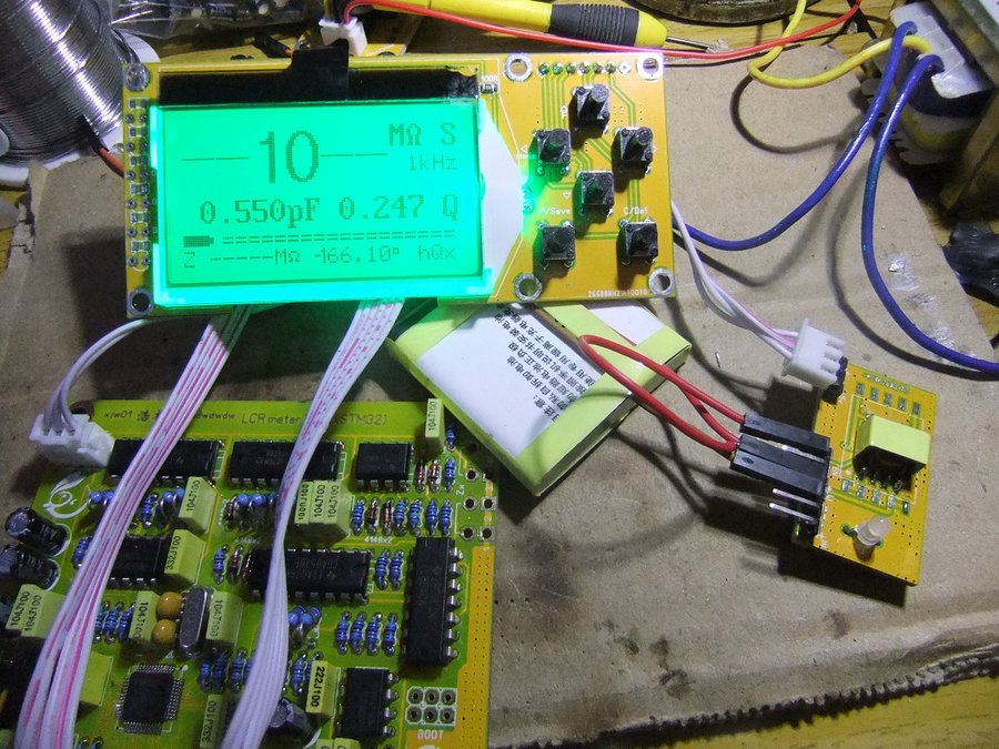

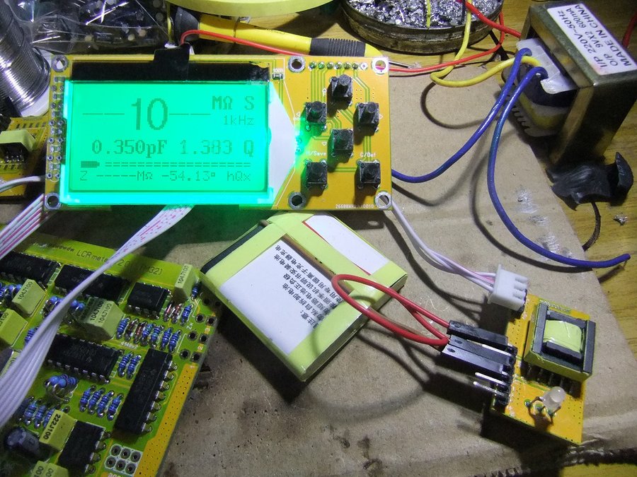

锂电充电升压单转双stc,stm版电桥电源
 楼主| 发表于 2013-4-26 21:36 | 显示全部楼层
这个电源的开关频率是在1M左右,频率很高集肤效应很厉害变压器绕制最好使用铜带或者多股漆包线,前者加工难度大费用高后者简单费用低,但是磁心的大小限制了线的粗细,所以,用小的变压器设计上带载由于线细就低了,不过用在电桥上还是富富有余了,下图是两种的对比都可以满足电桥的要求
小
大

 楼主| 发表于 2013-4-27 00:43 | 显示全部楼层
谢谢楼上几位的支持,以上的变压器都是我自己绕的,现在正在找地方定做变压器,只要这个解决了就都好办了,要不自己整几个还好说多了就头痛了

 楼主| 发表于 2013-4-29 00:07 | 显示全部楼层
今天,在TB上订做了100个大的epc13变压器,初次级全部用0.2漆包线5股并绕以减小集肤效应的影响提高带载能力,大概下个月8号左右回来,大家期待的电源子版有着落了
