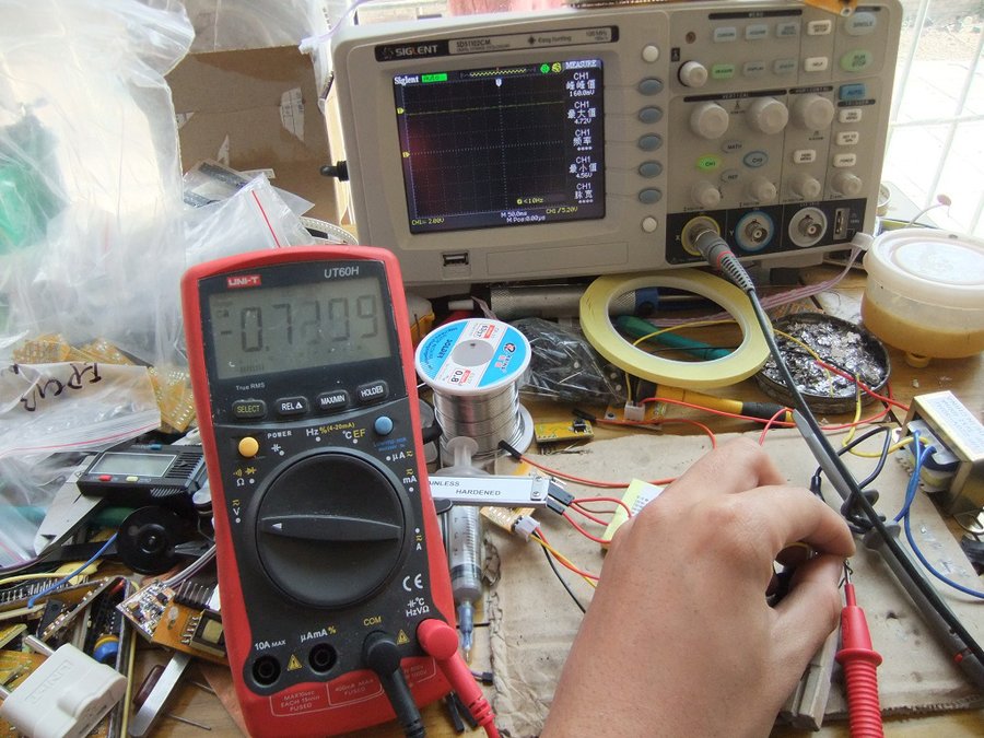

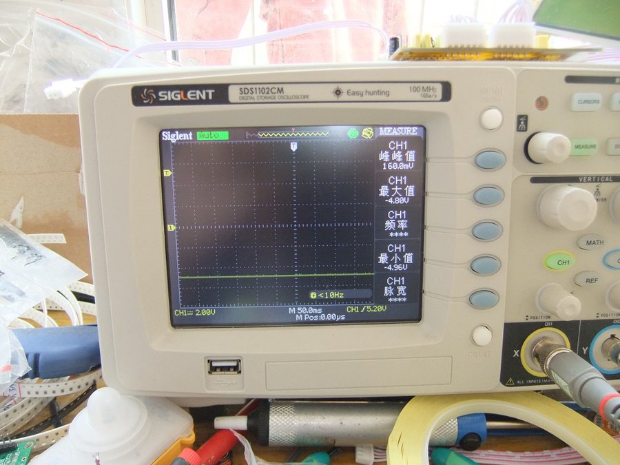

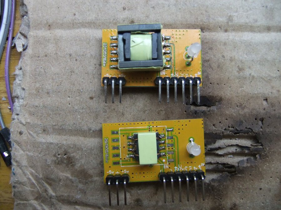

 楼主| 发表于 2013-4-26 16:33 | 显示全部楼层

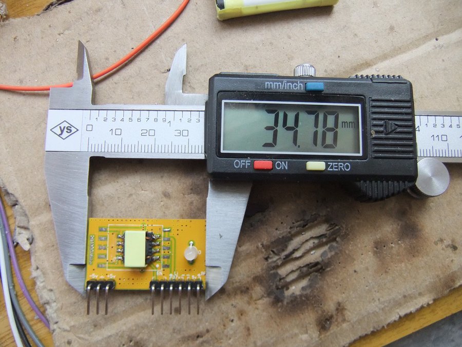

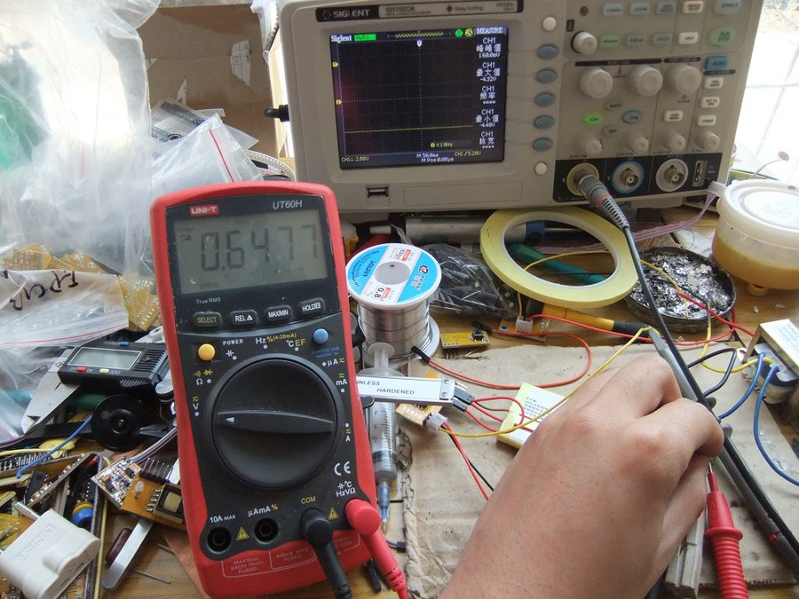

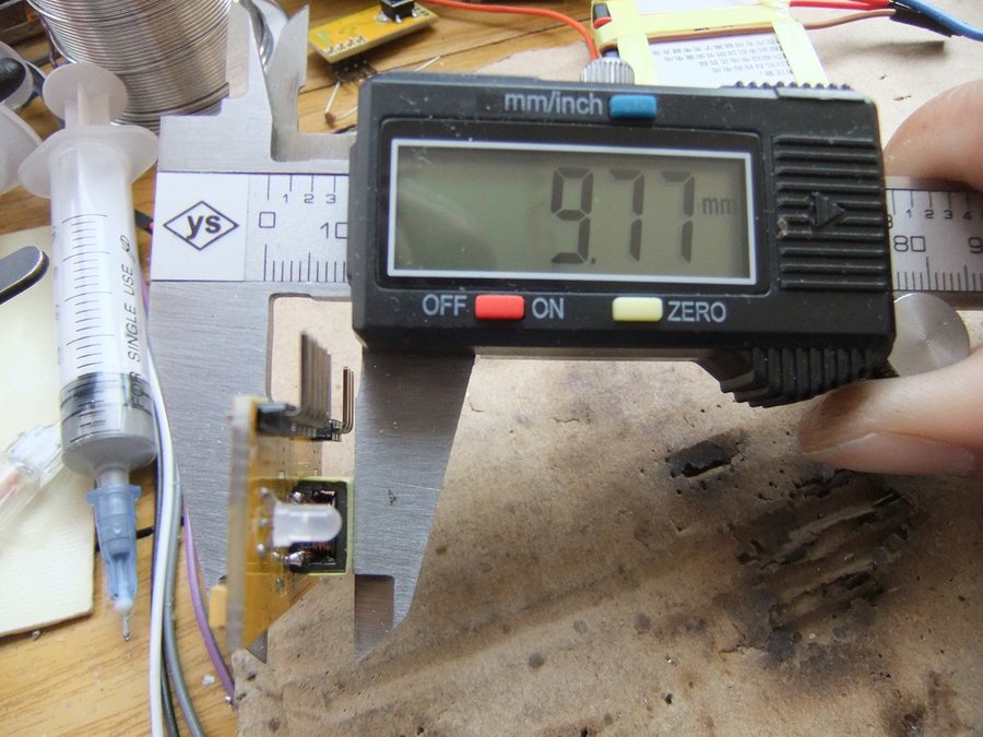

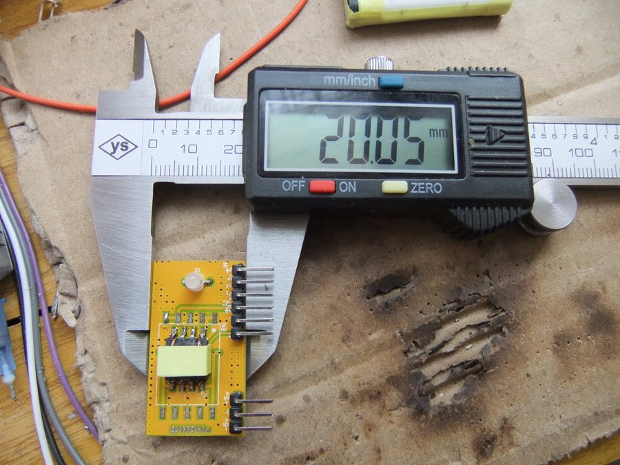

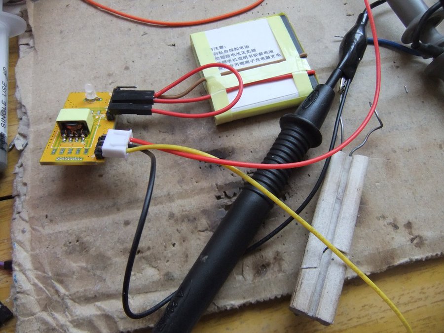

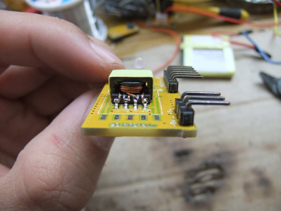

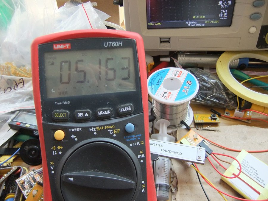

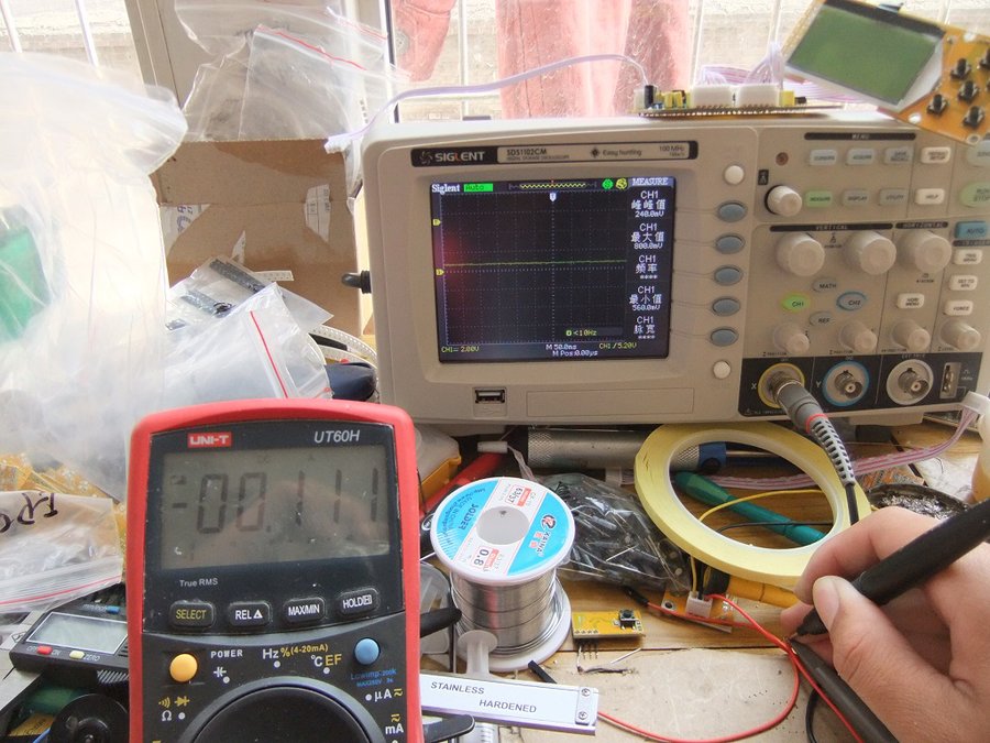

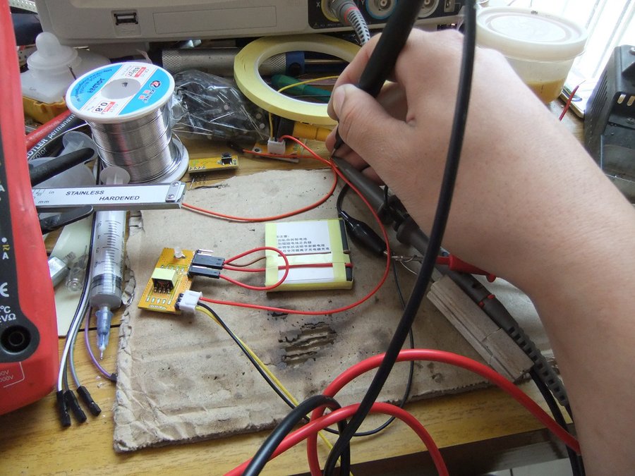

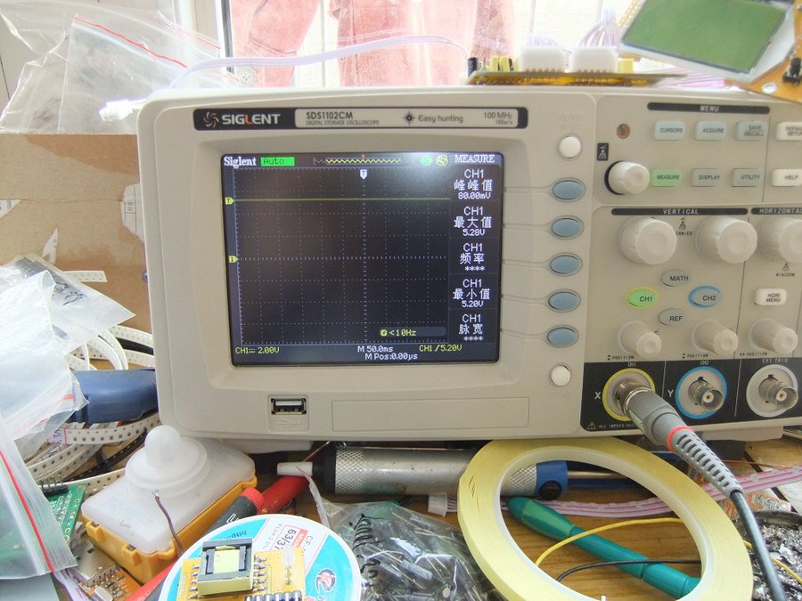

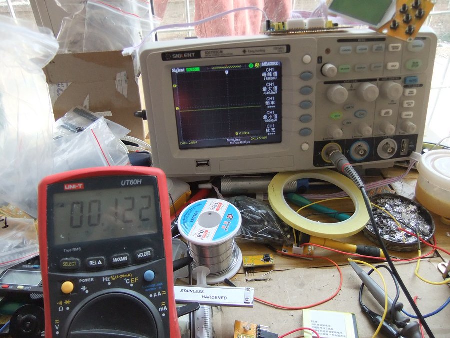

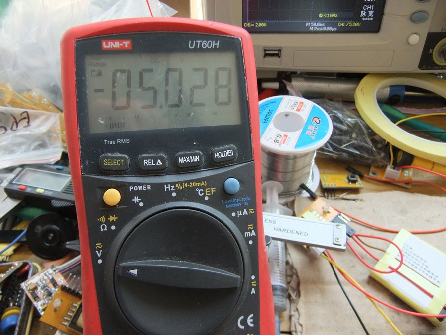

这两天大家一直在关注这个,今天上点测试图片,变压器有两种大小,大的带在能力要比小的高一倍,下边的图片都是测试小的变压器那个,用在电桥上足够了,电池是600mah的德赛锂电,波纹用示波器看很小,带6欧姆的负载电流100ma左右电压跌倒0.8V左右,具体的带在能力大家自己换算吧,不多说了直接上图
今天做出来的九段变压器
今天做出来的九段变压器
大小变压器
大小变压器
小的
小的
长
宽
高
正压波纹
正压波纹
负压波纹
负压波纹
测试条件
测试条件
6欧姆正压电流
6欧姆正压电流
6欧姆负压电流
6欧姆负压电流
6欧姆正压电压
6欧姆正压电压
6欧姆负压电压
6欧姆负压电压
空载正压
空载正压
空载负压
空载负压
测试条件
测试条件
发表于 2013-4-26 20:24 | 显示全部楼层
什么意思?电流100ma都不到?太小了吧,我记得电桥电流要140ma的
 楼主| 发表于 2013-4-26 21:22 | 显示全部楼层
davidtam 发表于 2013-4-26 20:24 static/image/common/back.gif
呵呵!带的是6欧姆的电阻,已经算是超负荷了,折算下这个电源要是用上图的那种小变压器,正负5V最大能提供的电流也就是250ma左右,对付电桥是够用了,要是换成大的变压器可以提供500ma左右,只是体积吗略厚点
