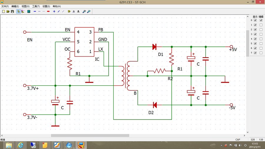

锂电充电升压单转双stc,stm版电桥电源

 楼主| 发表于 2013-3-11 17:24 | 显示全部楼层
现在主要是琢磨用FP6291来做反激电源来出正负压,一是简化电路二是降低成本三是可以直接通过en端口来控制电源,现在遇到问题就是负5v空载电压对但是带上负载电压就跌的只剩1v左右,但是正电源不受影响没事,想了各种办法变压器绕了n个还是没有找到毛病,这两天上班等回家再找找问题也欢迎大家来指点下

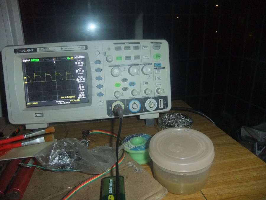

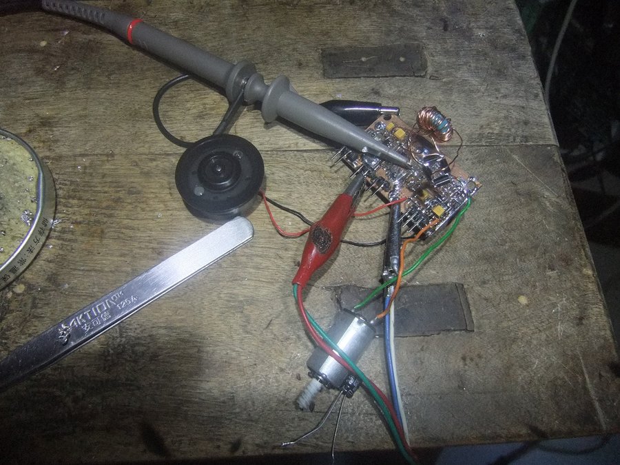

哈哈!今天晚上真高兴升压反击电源让我能好了,原来是犯了常识上的错误,不多说了直接上测试图负载是两个小电机上回打样的板子也回来了正赶上好奇心这两天搬家所以到我手上还的两天
